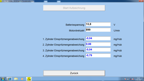

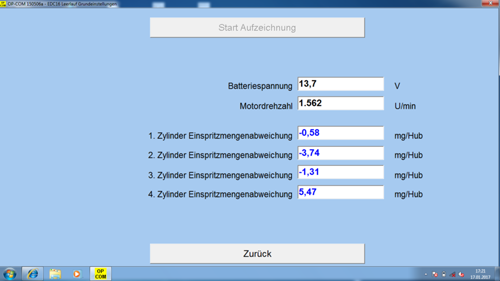

ja also ich habe grade meine Fahrt gemacht.
Normale Fahrt kein Ruckeln -> Werte nach deiner Aussage in Ordnung.
Sobald bei Standartsituationen etwas mehr Gas gegeben wird fängt es an zu Ruckeln und die Einspritzmengenabweichung schießt sofort in die Höhe.
Fuß weg vom Gas oder Gas stark reduziert -> wieder recht gering die Abweichung.
Und warum alles in der Welt "läuft" das ganze eine hundert km dann wenn ich alle Filter + Öl wechsle?? wtf
1 Gang 20KMH - Kein Schütteln
6 Gang - 80KMH - Starkes Schütteln
Leerlauf bei 60 Grad
Hm, auf den ersten Blick ja, auf dem Zweiten nein... Die Summe der 4 Werte muss 0 ergeben. Wenn ich jetzt nicht falsch gerechnet habe, bleiben 0,09 mg/Hub im Leerlauf über....

PS: Hab Bild zwei mal nachgerechnet, kommt circa auch auf null.
Edit2: Warum muss das eigentlich in Summe 0 ergeben? Bei 70KMH mit leichtem Gas (kein Ruckeln) is die Abweichung fast wie im leerlauf. In der Problemzone (Teillastbetrieb - starkes Ruckeln) ändern sich die Werte so krass.
Warum dürfen die Werte sich so voneinander unterscheiden?
