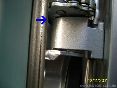

Hi, habe nun meine Chromleiste an der Tür hinten rechts neu machen lassen, lackieren und der Lackierer hat diese befestigt.
Nun das Problem. Die Chromleiste hat vorne und hinten eine Schraube. Die hintere zu befestigen ist nicht das Problem. Aber die vordere sitzt hinter dem Türschranier. Gibt es da einen Trick ? der freundliche sagt, dass die Tür raus muss. Schraube 95 Cent die Tür raus, rein und Schraube rein 100 Euro..
Hat jemand also einen Tipp ?
Hallo Phillow23,
wenn dein freundlicher die Tür ausbauen will um die Zierleiste zu befestigen, dann gehe sofort aus dieser Werkstatt.
Er scheint ja richtig Ahnung vom Phaeton zu haben.
Wie mann auf dem Bild sieht , kommt mann mit einem Torx- Schraubendreher durch das Scharnier gut an die Schraube.
Sollte keine fünf Minuten dauern.
Mfg D1Fahrer
Phaeton
Hey, danke für die Antwort. Wird gleich mal ausprobiert. bzw. werde ich mir das Bild ausrucken und mich zu einer anderen Werkstatt begeben. Vielleicht reicht auch mein handwerkliches Geschick.
