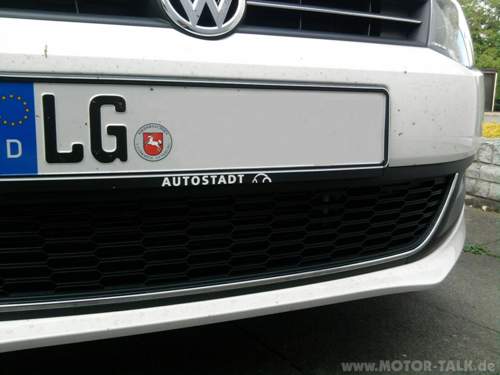

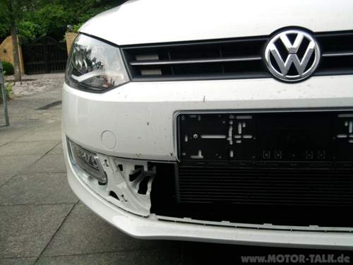

Habe eben umgerüstet:
Die Verkleidung der NSW abzumontieren war supereinfach. Die seitlichen Nasen des Lufteinlassgitters auch, allerdings hatte ich mit den oberen größere Probleme - sind mir auch einige abgebrochen, sodass ich mit dem "alten" Lufteinlassgitter nichts mehr anfangen kann. Der Rest (z.B. das Einrasten des neuen LEG war recht einfach).
Bilder siehe Anhang

Also kann man es problemlos ohne den 🙂 nachrüsten?
Definitiv.
Selbst wenn man vorsichtig ist und nur zierlich an dem alten Gitter zieht um es abzubekommen, dauert es keine 15 Minuten.
PS. Hat 78,28€ gekostet

Danke, werd ich dann auch selber machen. Dann werd ich mir bei der Gelegenheit glaub ich auch noch die Osram Nightbreaker und anderes Standlicht reinmachen 😁
Also wenn due Nightbreaker und das LEG wechseln willlst, dann wechsel auch gleich díe Birnen der Standlichter und Nebelscheinwerfer.
Mich stört es z.B. total, dass das AL schön weiß ist und der Rest dagegen so gelb und wenn du schonmal am wechseln bist und NSW-Blende eh gerade ab hast, würde ich es gleich mitwechseln.

Ja klar kann da eine Rastnase abbrechen.😉 Am schwierigsten zu lösen waren die oberen. Zumindestens für mein Empfinden. Da also lieber erstmal ein wenig vorsichtig rantasten!🙂
Die Blenden der NSW waren ein Klacks... Ging super einfach.
Das Gitter ist ja Links und Rechts jeweils mit zwei Nasen befestigt. Die unteren bekommt man gut ab, da man von hinten durch so eine Öffnung neben den NSW greifen kann um den Nippel zurückzubiegen. Die oberen beiden... waren bissl schwärer. Da musste ich von außen mit nem Messer ein bissl nachhelfen den Haken zurückzumachen um das Gitter den rauszubekommen...
Beim ziehen muss man nur aufpassen, dass man den Lack unten an der Lippe und oben beim Kennzeichenhalter nich zerschrammt.
Hört sich aber alles dramatischer an als es in wirklichkeit war. Traut euch... Ich habs auch und schraube nie am Auto rum 😉 Außer mal Birnenwechsel etc^^
