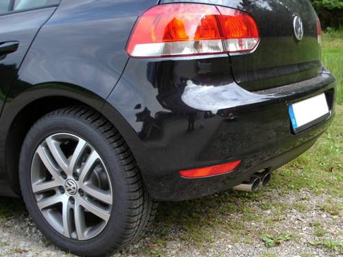

Original geschrieben von manfred-og
Hallo, ich habe mich nun für das Polieren der Endrohre entschieden. Wie ich bereits schon mal schrieb , gefällt mir diese Lösung am besten.
Der zeitliche Aufwand hielt sich in Grenzen - ca. 2 Std. Angefangen mit 350er Schmirgel bis hin zur mittleren Stahlwolle (feine hatte ich nicht vorrätig). Dann mit Politur und Baumwolltuch auf Hochglanz gebracht. Zum Schluss noch eine Versiegelung die ich noch von einem Lackierbetrieb habe.
Die Aufnahmen sind Nahaufnahmen, ich werde demnächst nochmals Bilder vom gesamten Heck machen und hier einstellen.
VG
MF
.......und was ist mit "innen" ??? :D :D :D
Nein, mal im Ernst: das sieht super aus. Werde ich vielleicht auch so machen!??
Zwei Fragen:
1. Hattest Du den ESD ab oder gelockert?
2. Was ist das für eine Versiegelung ? Zapon-Lack vielleicht??
Der Endschalldämpfer muss nicht demontiert oder gelockert werden, es ist genügend Platz da um mit einem Streifen Schmirgelpapier den Umfang abwechselnd längs und quer zu bearbeiten. Der Abstand bis zur Kunststoffverkleidung ist groß genug, um mit der Hand auch oben an den Endrohren zu arbeiten. Mit der Stahlwolle geht es dann genauso.
Als Politur hatte ich die 3M-Handpolitur, wird aber auch mit jeder anderen leicht abrasiven Politur gehen.
Als Versiegelung hatte ich noch vom Lackierer noch ein Probefläschchen (ich glaube auch 3M), die auf dem Lack sehr schnell verarbeitet werden muss. Ich hätte aber auch mit jeder anderen Versiegelung ein gutes Gefühl in Bezug auf den Oberflächenschutz.
Überhaupt glaube ich, dass Rost kein Problem sein wird, da der Materialabtag wirklich minimal war und die originalen Schnittflächen am Rohrende ja auch ungeschützt waren / sind. Falls sich mit der Zeit die polierte Fläche etwas abdunkeln, ist diese schnell wieder auf Hochglanz gebracht - da reicht dann schon Politur und Versiegelung.
Wer Lust hat kann auch die beiden Innenflächen der Endrohre auch noch bearbeiten, ich habe bewusst darauf verzichtet, da diese in kürzester Zeit wieder schwarz wären.
Gruß MF

Hallo gonzo26,
nein, ein Lack ist es auf keinen Fall!
Wie geschrieben, ist es eine Lackversiegelung (mit großer Wahrscheinlichkeit von 3M). Ich denke aber, dass auch jede andere Versiegelung (ggf. sogar gutes Wachs) den Zweck erfüllt. Das Liquid Glass dürfte wohl noch besser sein als meine Versiegelung.
Nach dem gründliche Polieren habe ich großzügig von der Vesiegelung aufgetragen und gleich mit einem Baumwolltuch auspoliert. Die Oberfläche wurde superglatt (wie versiegelter Lack).
So wie ich es einschätze wird der Pflegeaufwand kein großer sein. Nach der Autowäsche einfach mit einem Tuch drüber dürfte schon reichen. Mit der halbjährlichen Lackpflege am Auto werde ich dann die Endrohre gleich mit aufpolieren und wieder versiegeln. So bleibt der Aufwand recht gering.
VG MF

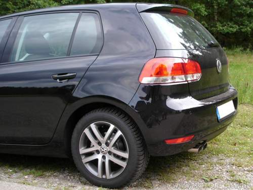

So, hier sind noch - wie versprochen - einige Bilder aus etwas mehr Entfernung. Auto und Endrohre wurden seither noch nicht gewaschen.
Grüße MF
Dsc03586-1a
Dsc03588-1a
Dsc03590-1a
