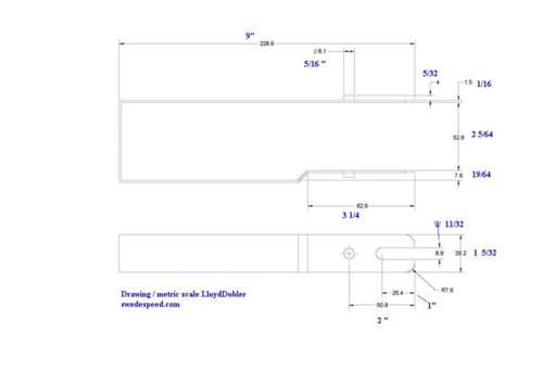

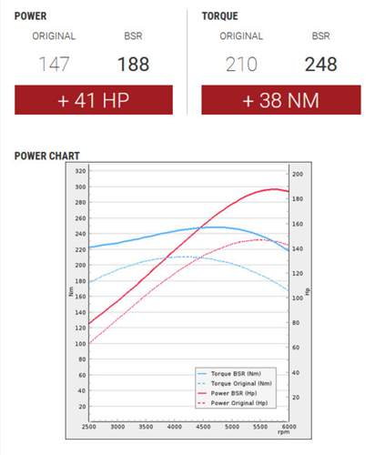

Meine Erfahrung mit BSR-Tuning
Ich habe dieses Jahr das Frühjahrsangebot von BSR genutzt und meinen V70I Modell Jahr 2000 von 140 PS auf 188 PS tunen lassen (Fahrzeugdaten siehe unten). Ein PPC Tuning ist bei dem Modelljahr noch nicht möglich und das Motorsteuergerät muss ausgebaut (Spezialwerkzeug VOLVO 9995722 von Vorteil) werden und zu BSR nach Schweden geschickt werden.

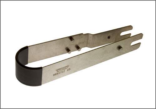

Einbau/Ausbau:
Ohne das Spezialwerkzeug von VOLVO 9995722 wird es schwierig, mit dem Werkzeug hat der Ein-/Ausbau sehr gut funktioniert. Hatte auch nicht das originale Werkzeug von Volvo sondern einen Nachbau aus China (EBAY).
Erfahrungen:
Das Ansprechverhalten des Motors ist in sämtlichen Drehzahlbereichen besser geworden, in den unteren Drehzahlbereichen läuft der Volvo gleichmäßiger und ab 3500 Umdrehungen ist der Leistungszuwachs merklich. Kein RennSAUGER, aber für den Preis eine für mich zufriedenstellende Leistungssteigerung.

Danke an swedespeed.com für die Zeichnung des Sonderwerkzeuges in Bild 2
Volvo 9995722

Leistungsdiagramm

Ist das Motorsteuergerät beim MJ 2000 (bzw. beim x70) anders eingebaut als beim 850? Bei letzterem kriegt man das ganz ohne Hilfsmittel raus.
Ja, bis MJ 98 mit inkludiertem Verriegelungsbügel wie beim 850, danach sprich ab MJ 99 braucht man das Ent- bzw. Verriegelungswerkzeug
Man bekommt das auch so ohne besonderes Werkzeug raus, ist aber eine Doktorarbeit. Am besten den Steuergerätekasten drum herum wegbauen und dann die Riegel manuell wegschieben.
Ich fand es sicherer das Tool zum Entfernen der ECU zu verwenden, da ich keine Pins der ECU beim Ein-/Ausbau verbiegen wollte.
20 Euro sind gut angelegtes Geld um sich Ärger zu ersparen.
Volvo 9995722
