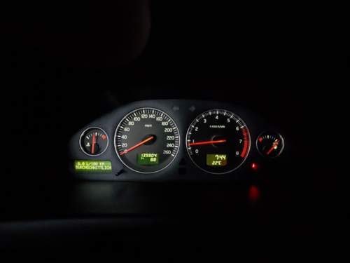

Ich finde den Verbrauch mit BSR-Software ok.
20220623
Dito. Meiner liegt ausgelitert seitdem konstant zwischen 7,4l (cruisen) bis 8,2l (express). Vorher waren es immer um 8,4 l bis 8,9l. Mehr als ok.
