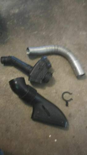

@DCJ schrieb am 19. November 2022 um 09:14:06 Uhr:
@ruesma_S60 schrieb am 19. November 2022 um 08:46:57 Uhr:
Check mal die Warmluftklappe bei dem Wagen bzw. tausch diese gegen die Ansaugung vom Turbo. Dann geht ihm auch nicht mehr die Puste aus.
hast du eventuell ein Foto von dem Umbau? Ich kann mir das jetzt nicht wirklich vorstellen.
Das aus meinem Bild fliegt alles raus und dafür kommt die direkte Kaltluftansaugung mit der Teilenummer 8638624 rein.
Ist in unter 5 Minuten auf jedem Parkplatz getauscht.
Sonst mach einfach mal die Motorhaube auf, der Rest ist dann selbsterklärend.
Umbau

@JPRode schrieb am 16. November 2022 um 11:06:50 Uhr:
Gerade in Kombination mit dem (danach geschehenen) Umbau auf die direkte Kaltluft-Ansaugung (vom Turbo bzw. Diesel) und der Reinigung/Wartung des Solenoid (VVT) liegen (subjektiv) Welten dazwischen!

@tino27 schrieb am 19. November 2022 um 16:39:01 Uhr:
Ich hab vor 2 Jahren auch mit BSR etwas optimiert. Ich bin generell etwas pessimistisch, aber vor allem oben rum ist der Unterschied schon deutlich zu spüren.
Ich wohne in Spuckweite zur Halle77 und hab immer schon mal mit dem Gedanken gespielt, es einfach mal zu testen. Würde mich echt interessieren.
Das Relikt aus Vergaserzeiten hab ich auch vor einer Weile mal tot gelegt. Aber ich glaub das Rohr vom Turbo ist die sauberere Variante.
Aber kannst du vielleicht mal auf den zweiten Punkt genauer eingehen? Hab dazu verschiedene Sachen gefunden.
Dann mal ab zu Marko mit dem neuen Prüfstand und berichte uns Bitte.
Deine Konstruktion ist ja schon ein Anfang, aber Durchlass, Luftfluss, etc. ist mit dem direkten Rohr schon besser.
