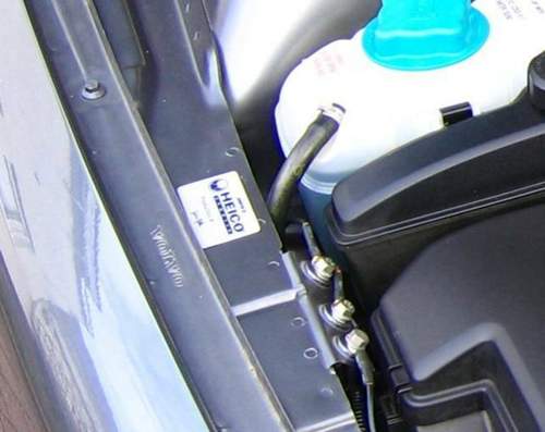

Sollte der Erstbesitzer dagegen wirklich ein Tuning in Auftrag gegeben haben, welches von einer Volvo-Werkstatt aufgespielt wurde, dann kann es sich eigentlich nur um den damaligen Volvo-Haustuner Heico oder ggf. noch Polestar (weiß aber nicht, ob die 2011 schon aktiv waren) gehandelt haben.
Dann hätte die Werkstatt im Motorraum eine gut sichtbare und nicht lösbare Plakette (oder Aufkleber) mit Hinweis auf das Tuning anbringen müssen. Unwahrscheinlich, daß eine Werkstatt das vergißt.

Heico
