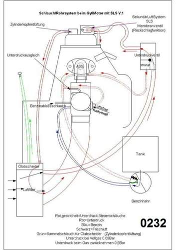

@Kodiac2: Meinst Du mit SLS das Sekundär-Luft-System? Ich habe so ein Unterdruckding an der linken Rahmenseite unterhalb des Tanks sitzen. Da sind mehrere Anschlüsse dran. Aber dieses System war, seit wir den Roller versuchen zum Laufen zu bekommen, komplett ohne Schläuche. Die Funktion dieses Teils ist mir nicht klar. Und ich habe daher auch keine Ahnung, welche Schläuche da dran angeschlossen werden, und wo sie dann hinführen.
Jepp, Sekundär..bla bla
Dann ist es ausser Funktion,der Motor kann auch ohne laufen,das ist aber je nach Modell anders einzustellen.
Verschieden Versionen gibts auch noch,gesteuert ,ungesteuert.
Denke das Teil wird das Unterdrucksteuerventil fürs SLS sein.
Hab dir mal die grobe Schlauchführung skizziert,kann bei dir aber noch ein wenig anders sein.
Manche Motoren haben einen ASS der zwei Anschlüsse hat, aber grundsätzlich ist es das gleiche.
0232schlauchsystem-gy6mitsls-v1
@ Kodiac2: Vielen Dank für die Skizze! Dir wird mir vorerst weiterhelfen. So wie es aber aussieht, ist das SLS aber komplet blindgelegt. Ob das nun vom Hersteller so gewollt ist, oder ob der Vorbesitzer da dran rumgefummelt hat, ist erstmal offen. Es müsste ja für das SLS dann auch ein Schlauchanschluss am Ventildeckel sein, und da ist keiner. Wie gesagt, ich werde mir das nochmal anschauen und melde mich dann wieder hier.

Wie schon gesagt, auf der Skizze wird auch ein Unterdruckanschluß am Ventildeckel dargestellt. Der ist bei mir definitiv nicht vorhanden.

So, ich bin gerade mal dabei, das gesamte Schlauchsystem aufzudröseln. Allerdings hatte ich vorher wohl nicht richtig geguckt: An meinem Tank ist gar kein Benzinhahn. Der Spritschlauch führt direkt zum Vergaser. Dieses Unterdruckdingsbums scheint als eine Unterdruckbenzinpumpe zu sein. Ich schaue jetzt mal, ob ich anhand des Anschlussschemas eine funktionierende Schlauchführung hinbekomme... Also, wenn Ihr Tipps habt, her damit!
Also, ich bin jetzt etwas weitergekommen. Diese Unterdruckbenzinpumpe hat 4 Anschlüsse. Inzwischen habe ich alle richtig angeschlossen. Sprit kommt, wenn Unterdruck anliegt und hört auch auf zu laufen, wenn der Unterdruck nicht mehr anliegt. Aber jetzt habe ich das Problem, dass das Benzin beim Starten zurück in den LuFi läuft. Kerze bleibt weiterhin trocken, Funke ist weiterhin da. Ich geh langsam echt am Stock....

@Kodiac2: Dein Schema hat mir tatsächlich weitergeholfen! Vielen Dank nochmal!!
