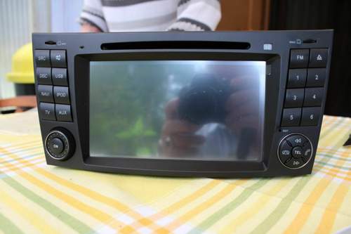

Hier nun die Fotos. Einziges Manko ist dass im KI Navigation und Radiosender nicht angezeigt werden. Aber damit kann ich gut Leben. Aber sonst alles super
So wie das Display spiegelt siehst du aber bei Sonneneinstrahlung nix
Das liegt an den Fotos. Außerdem lässt sich die Helligkeit einstellen. Warten wir den Sommer ab.
Wo ist denn die Öffnung für den Reset ?
Sind ja so gut wie keine Tasten / Knöpfe zu erkennen.
Also eigentlich halte ich mich zu Geschmacklichen Themen zurück, aber diese Blende. Neeeee.
Waaaas 500.- Piepen für ein Windows CE Gerät???
Also wenn ich ein Windows-CE Gerät nehmen würde, dann das Dynavin N6, das scheint am weitesten ausgereift zu sein.
Aber diese CE-Geräte kann man nicht mit Android-Cina-Böllern vergleichen.
