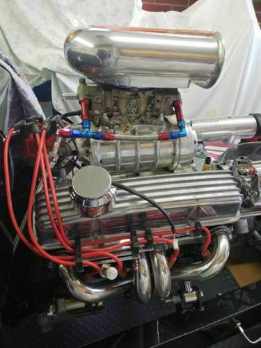

Moin
ich baue grade 2 Blowermotoren. einen mit SingleCarb 142 B&M und einem mit DualCarb Dyers 6/71...habe aber bischen spät hier reingeschaut.
1: 177 ist nur für BBC...nicht für SBC
2: 142 ist für SBC sieht aber nicht so cool aus da nur Single Vergaser
3: Wenn es nur um Show nicht um go geht muss an einem 305 nicht viel gemacht werden. Wenn das bohrmaß ok ist würde ich Schmiedekolben einbauen mit Dish (nicht nur weil ich noch 2 Satz liegen habe) und frische Lager. Dann ist er Hauptblock fertig.
4: Nocke gibt es extra für Blower aber tatsählicherweise laufen ganz eifnache Strassennocken damit ganz gut
5: Bei den Köpfe braucht man frische Federn und gute Sitze dazu einen Satz einfache neue Ventile, möglichst 1.94/ 1.50. Das haben viele Mexiko Köpfe
Wenn man Blower fährt sind für die Strasse Kopfdesign und so fumpe. Guter Sitz für Wärmeableitung ist da wichtiger, grosse Ventile und evt bischen Arbeit am Exhaust.
Wenn es grösser sein soll ich hab noch nen 6/71 oder nen 8/71 hier. Auch einen 142 habe ich noch hier liegen da feht allerdings ein Teil des BeltTensioners

Also laut Summit und einigen anderen Seiten passt der durchaus auf nen SBC...
Haben jetzt übrigens umgesattelt und haben jetzt einen 350cui hier stehen! Danke nochmal an v8.lover!!!
Ich hattedie 177er nur im offshore bereich auf BigBlocks..das es das Intake auch für den SB gab hatte ich nicht auf dem Schirm..sind aber 5cm länger...wenn das alles passt ist es ja gut.
Aber wie gesagt..einen 144er habe ich noch zum Verkauf....ebenso einen Satz Blower Kolben von B&M und einen Nockenwellensatz für ebendiesen Blower auch B&M
