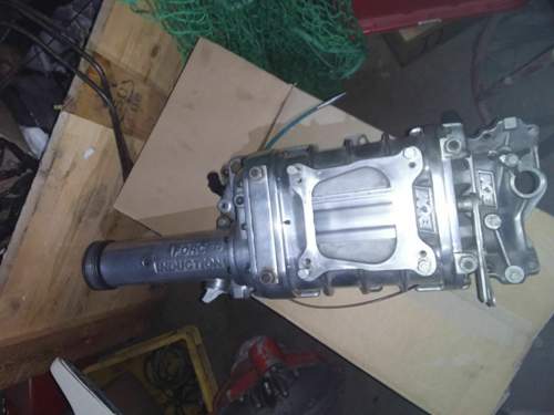

Ok also ich würde mal gaaaanz grob unsere bisherige zusammenstellung hier posten....
Kompressor: Weiand 177 - WND-6512-1
Nockenwellenkit von COMP K12-212-2 mit 230 Intake / 230 Exhaust @0.50 - 0.480 in - 0.480 out und 110 lobe seperation
Holley Terminator EFI 4bbl TBI (250-600 HP)
Zündung: MSD-8362 HEI Distributor
Was mir jetzt noch fehlt sind die Köpfe. Hab da was gelesen, dass die Vortec Köpfe die besten wären?
Würden die funktionieren oder was sollte man da ggf. noch ändern?

Ein Ventilhub von 480 könnte eventuell schon kritisch sein. Jedenfalls Musst bei den Vortec den vetilfedersitz Nachfräsen um große ventilhübe zu fahren. Zudem werden dann auch stärkere ventilfedern erforderlich wodurch der gepresste Kipphebelbolzen durch nen geschraubteren ersetzt werden sollte. Dafür gibt es aber alles, beim Fräsaufsatz für die Bormaschine angefangen.
Man kann die Vortec Köpfe aber auch mit diesen Einzelheiten fertig kaufen.
Für 400PS als Sauger brauchst da aber noch nicht ran.
Bei Vortec Brauchst andere ventildeckel und ne andere ansaugbrücke, da die Verschraubung anders ist. Wobei du für Performance eh ne andere willst. Sonst passt alles mit nem 350 SBC zusammen.
Er will aber nen Kompressor weil er Kompressor geil findet...

Ich dachte es geht um die Kohle. Fertig bearbeitete Vortec Köpfe kannst für die hälfte Kaufen, aber Kompressor mit Aluköpfen sieht besser aus. Wobei Kompressor für meine täglichen Wege zu übertrieben ist 😉
Wieso willst Kolben verwenden, welche dein Kopf Volumen von 64ccm um 20ccm erweitern?
Ich denke das ne höhere Kompression einen höheren Wirkungsgrad mit sich bringt. Das kannst natürlich wegen klopfen nicht unendlich treiben aber 8,5:1 ist 70er Jahre Standard.
Oder geht Kommission und hohe Kompression nicht?! Mit sowas kenn ich mich leider nicht so aus.
Nockenwelle mit 234 grad duration erfordert höheres Standgas und hat wahrscheinlich wenig Vakuum.
Erfordert einen Wandler mit höheren Stall. Zudem musst checken ob der Unterdruck Krams noch funktioniert.
Wenn du Pleul und sowas alles neu machst, kannst auch nen 383er Stroker draus machen.
Ne nen 383 Stroker will ich nicht draus machen! 😉
Und ja, bezüglich Getriebe hab ich mich auch bereits hier und da informiert! Anderer Wandler muss ganz klar her und wahrscheinlich auch ein anderes Getriebe! Aber dazu später mehr...
Bzgl. der Verdichtung.... Die muss tatsächlich so niedrig werden wegen des Kompressor. Höheres Verhätniss = Geringerer Ladedruck möglich vom Kompressor.... Da fliegt dir alles um die Ohren wenn du nicht nur 0,1 PSI fahren willst!
Höheres Standgas wird denke nicht zu umgehen sein.
Wie gesagt, am Ende sollten schon so um die 500 bis 600PS rumkommen mit dem Kompressor. Soll erstmal reichen um in das ganze reinzukommen! Ja, es sind schon ohne Kompressor 400+ PS möglich mit nem 350er! Aber ich will nicht direkt 10.000+ Euro reinknallen (NUR MOTOR!) um dann hinterher für nen kurzen Moment die 700 PS zu stemmen nur damit mir im nächsten moment alles auseinander fliegt!
Vorrangig geht es um Optik, ab und zu mal ne "Ausfahrt" und natürlich auch eine gewisse Leistung (wie gesagt 500-600 PS)
