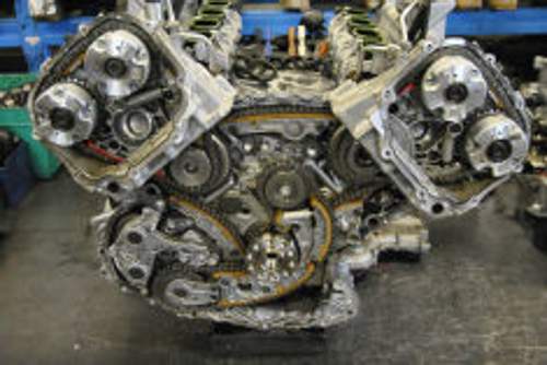

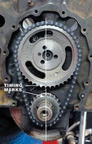

Aber Bilder sagen mehr als tausend Worte.
Das erste Bild ist der Steuertrieb eines Audi 6 Zylinder 3 Liter Dieselmotors, der natürlich intelligenterweise zwischen Motor und Getriebe sitzt und wie man schon an der Komplexität sehen kann nicht ewig hält.
Das zweite Bild ist der Steuertrieb unseres Motors. Was soll da kaputt gehen? Und wenn es kaputt geht, kann das jeder Schlosser reparieren. Beim Audi brauche ich einen Spezialisten mit Spezialwerkzeug.

Weiß zufällig einer was passiert, wenn die Kette wirklich mal reißt?
Normalerweise dürfte es nur die Stoßstangen krumm hauen oder ist das sogar ein Freiläufer?
