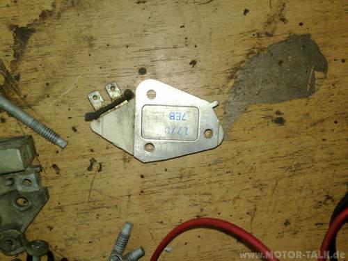

moin min an alle.
mir brennt da auch mal ne frage auf den fingern. ihr seit zwar mit diskotieren noch nicht fertig, aber ich muss trozdem mal ne frage in den raum schmeißen, da es sich so anhört als hättet ihr viel erfahrung mit der blazerelektrik gesammelt.
ich muste leider ein neuen kabelbaum einziehen, da man die alten kabel nicht einmal scharf anschauen durfte.
jetzt ist fast alles gut, nur das die lichtmaschiene nicht läd. nach ca. 5min fahrt ist nicht mehr genug saft für den blinker.
nach 10 min hat man grade noch standlicht.
super sache wenn man grade auf der landstrasse unterwegs ist und die scheibe auch noch mit schneematsch verschmiert ist (bei gegenverkehr bringt das echt spaß).
ich muss da zu noch schreiben das es dunkel wahr und der scheibenwischer auch nicht mehr lief.
die lichtmaschiene soll überholt sein, daran kann es nicht liegen.

Ein spätes Hallo von mir,
oh je, da ist ja der Wurm drin in deiner Elektrik.
So wie das für mich klingt ist deine Lima hinüber. Wird wohl eine von den Gleichrichterdioden sein. Denn dann kann die Lima die Batterie entladen da sie Wechselspannung in die Batterie laden will, was ja aber nicht geht.
Die andere Möglichkeit wäre dass du vergessen hast den Regler anzustecken. Der Regler ist in der Lima verbaut, da schauen oben nur zwei Flachsterkerschuhe raus wo ein Stecker drauf passt.
Siehe Bilder.

Leuchtet überhaupt die Generatorlampe im Amaturenbrett wenn du die Zündung einschaltest und geht sie aus wenn du startest?
An dem Kabel das an D+ an der Lichtmaschine angeschlossen ist liegt Zündungs Plus an (kannst du auch gleich mal nachprüfen), das ist der Erregerstrom für die Wicklungen der Lima, Masse bekommt die Lampe über die Lima, sobald du startest und die Lima Strom erzeugt hast du an D+ Plus und die Lampe geht aus da sich Plus und Plus aufheben, dann sollte auch die Lichtmaschine funktionieren.
Ladespannung kannst du dann mal mit einem Multimeter messen.
die lampe im amarturenbrett leuchtet wenn ich die zündung anschalte, sie geht aber auch nicht aus wenn der motor läuft.
wenn ich den erregerstrom messen will,(bei zündung an)muss der dann so viel saft haben wie noch in der batterie ist?
und kann man das auch durch messen herrausfinden ab die Gleichrichterdioden kaputt sind? und wenn ja, kann mann die auch wechseln?

Volle Batteriespannung wird nicht anliegen, etwas verbraucht ja auch die Lampe.
Du kannst es aber einfach testen. Wenn du das D+ Kabel abklemmst und die Zündung anmachst und die Batterie Lampe aus ist, dann weist du das es das richtig Kabel ist.
je nach Lichtmaschine kann man den Regler einzeln wechseln, das sind dann nur ein oder zwei Schrauben und man hat ihn in der Hand, man sieht dann auch die Kohlen und den Schleifringe, evtl ist der stark eingelaufen, baut man dann einen neuen Regler ein kann es sein das die Kohlen keinen richtigen Kontakt zum Schleifring haben da sie zu breit sind. Ist es der alte Regler sind evtl die Kohlen verschlissen oder eins der Kabel zu den Kohlen abgebrochen.
