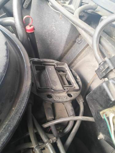

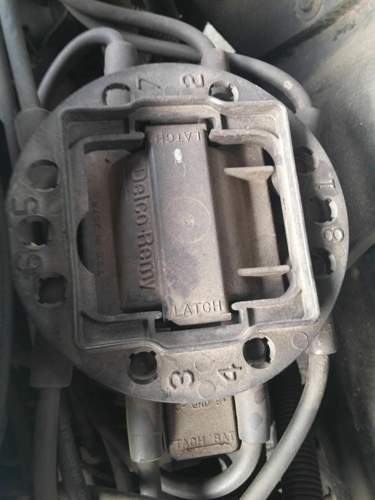

Meine neuen Zündkabel sind nun da.
Kann mir vieleicht jemand sagen wie ich die obere schwarze Kappe vom Zündverteiler ab bekomme um die Stecker darunter abziehen zu können?
Ist der 5 Liter Olds im Station.
Warum nehmen eigentlich so viele Leute diese bunten Kabel? Sind die besser?
Hab es bei meinem mal bei den Schwarzen belassen.
20160404-175120-1
20160404-175010-1
Der Verteiler Deckel ist für gewöhnlich vorn und hinten angeschraubt. Bleib bei den schwarzen. Die bunten sind meist billige Kabel. Liegt meist daran das die meisten deutschen Teiledealer das billigste Zeug einkaufen damit Amiteile als billig angesehen werden. Aus dem Grund kommt der Eigenimport meist auch günstiger.
Ist nur geclipst. Steht ja extra latch dran wo die klammern sind
