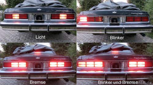

Original ist es so, das bei normalem Licht alle brennen und blinken und bremsen wird immer an den beiden äußeren von jeder Leuchte angezeigt.
Zum Thema Bremslicht ... bei mir geht es um das dritte.
Ich hatte mal geschaut, ob wirklich alle leuchten, wenn ich auf die Bremse trete. Die dritte leuchtete nicht. Gut dachte ich ... vielleicht nur die Birne kaputt.
Auseinandergebaut, nachgeschaut und siehe da ... von der dritten Bremsleuchte war nur noch das gehäuse da. Der ganze Inhalt fehlte. Also nicht nur die Birne, sondern alles. Unten schauten aus der Ablage nur 2 Kabel raus, die einer gekappt haben muss.
Nun meine Frage ... wo bekomme ich Ersatz her? Die üblichen Seiten im Netz??
Und was meine Vorredner angeht ... bei mir leuchtet bei eingeschaltetem Licht nur die 4 äußeren ... die 2 inneren leuchten nur, wenn ich bremse und wenn ich blinke, dann leuchten nur rechts und links jeweils die ganz äußeren.
Gruß Piet

Dann ist das so umgebaut. Weil so leuchtet er nicht original.
Ersatz zur dritten schau mal im ebay. Da bietet ab und an einer immer eine an.
Ah, okay ... ist es denn schwer, dass wieder in den Orginalzustand zu bringen ... also, dass die ganze Leiste leuchtet bei eingeschaltetem Licht, und beim blinken und das nur die äußeren leuchten beim bremsen?
Gruß Piet

in den meisten Fällen nicht. Da sind hinter den Leuchten die Kabel durch geschnitten.
Mach den Kofferraum auf und mit den sechs Schrauben die du über den Lampen siehst, bekommst du die ganze Leuchte raus.
Dahinter liegt auch gleich der Kabelbaum. Schau einfach ob alle Kabel dran sind, die aus den Fassungen raus kommen und ob auch die 2 Faden Birne drin ist.
Zum Thema Rückleuchten hab ich das bei mir mal in Wort und Bild gefasst ;)

japp und da war der Herr Seitenschneider an der Verkabelung dran ;)
Ah ja -hab ich mir noch keinen Kopf drüber gemacht, aber gefällt mir eigentlich gut so.

Das Problem beim orginalen ist das dann beim Warnlicht der rote Balken permanent an ist und so keine Funktion, bzw Sinn mehr hat wenn die Warnblinker an sind und man gleichzeitig bremst.
