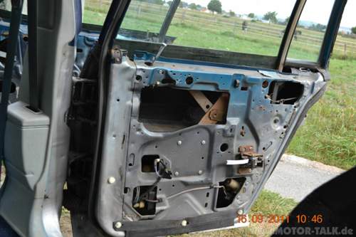

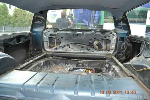

Ein herzliches Hallo an alle !!
Bin neu hier im forum und seit kurzem stolzer Besitzer eines 79er Caprice Station Wagon.
Noch kurz etwas zu meiner Person: Bin 20J und gelernter Maschinenschlosser
und komme aus dem schönen Österreich.
So habe nun ein paar Fragen an euch:
1. Ich werde den Caprice komplett restaurieren, hab diese Woche angefangen den Innenraum
zu zerlegen (schöne Sch***arbeit). Nun zu meinen Problem: die Verkleidungen im Kofferraum sind schon ziemlich abgenutzt und ausgebleicht (fangen an zu zerfallen).
Weiß jemand ob es dafür ersatz gibt?
Desweiteren würde ich gerne wissen in welchen farben die Caprice Station`s damals
ausgeliefert worden sind.
Bei mir war so weit ich im Innenraum gesehen hab irgendein Blauton drauf.
2. Bei mir brennt dauernd das Fernlicht. Wenn ich den Fernlichthebel ziehe geht das
Fernlicht aus, sobald ich loslasse brennt es wieder.
Was könnte kaputt sein? Schalter....? Wenn Schalter wo befindet sich der?
Hoffe ihr könnt mir ein bisschen helfen!
PS: Was für Reifen/Felgen Kombination habt ihr auf eure Caprice drauf?
Bei mir sind derzeit vo. 235/60R15, hi. 275/60R15 oben.
Werde euch natürlich über die resto am laufenden halten!
Mfg Martin
