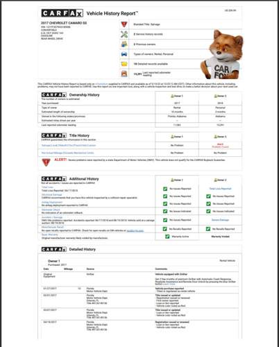

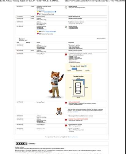

ich habe aktuell ein Inserat, welches passen würde. Ich habe das Carfax erhalten. Dort ist lediglich ein kleiner Frontschaden vorne Rechts zu sehen. Die Airbags sind nicht ausgelöst. Das Fahrzeug wurde aber trotzdem nach Litauen importiert. Ich kann mir nicht vorstellen, dass dort großartig gepfuscht werden kann, oder versehe ich mich da? Ich kann mir auch nicht erklären, wieso das Auto bei so einem "kleinen" Schaden als Totalschaden deklariert wird. VK des Autos liegt bei 38T VB.
Carfax hänge ich mal unten ran. Schaut gern mal rein. Eure Meinung dazu würde mich mal Interessieren. Kaufen oder lieber nicht kaufen?

Das hängt halt davon ab welchen Maektwert die Autos in den USA haben, nicht in Europa. 38.000€ zahlt dir ja in den USA niemand für einen Gebrauchten Camaro SS. Da kann die Rechnung schnell anders aussehen und laut Carfax war der Schaden auch nicht soooo klein.
Wieso war der Schaden nicht so klein? Dort steht wenn ich es richtig Lese doch ein Zusammenstoß mit einer Leitplanke / Leitwand. Wenn die Airbags aber nichtmal gelöst sind, kann der Aufprall doch eigentlich nicht sehr Heftig gewesen sein. Oder übersehe ich dort irgendwas?

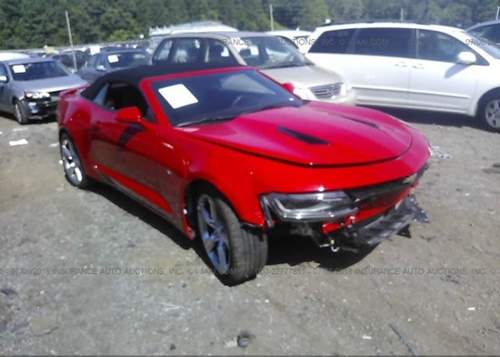

Du hast die VIN gegoogelt?
https://www.google.com/search?q=1g1ff3d79h0180908
Hab ich die VIN korrekt abgetippt?
Die Auktionsseite, auf der das Bild liegt, verkauft Dir angeblich für 11$ weitere Infos.
Der Unfall war als Totalschaden abgerechnet ("Salvage"😉. Aber das hast Du sicher selbst dem Carfax entnommen.
Wie gerade oder krumm die vorderen Rahmenträger waren, und wie gut oder schlecht das repariert ist, sieht man halt nicht.
Wo steht da was von Leitplanke? Da steht was von Betonbegrenzung. Das ist ein Unterschied. Im Carfax steht dann auch das Front und Unterbau was abbekommen haben. Wie schwer sieht man halt nicht und wir wissen auch nicht wie da zwischen Minor, Moderate und so weiter unterschieden wird.
Und das die Airbags nicht ausgelöst haben muss nichts heißen. Das hängt auch davon ab wo der Wagen den Einschlag hatte. Wenn die Airbags bei jedem Pups aufgehen kann das auch sehr kontraproduktiv sein. Deshalb lösen die Airbags auch sensorgesteuert aus.
Und die Versicherung hat das Auto sicherlich nicht umsonst abgeschrieben.
Also rätst du eher vom Kauf ab?
Ein Bild der Auktion aus den USA hänge ich noch mit dran.
Cmg
Naja, du siehst ja wie der aussah bevor er verkauft wurde. Die Frage ist zum einen was da im Detail kaputt war und vor allem wie es repariert wurde. Die nächste Frage wäre ob du damit leben kannst so ein Auto zu fahren.
