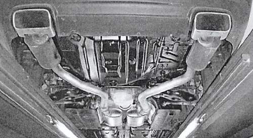

Ist hier jemand der einen Challenger nach 2015 mit origonaler aktiver Auspuffanlage fährt? Was steht bei euch unter U.1 als Lautstärke?

Welcher Motor, Modelljahr und die ersten 7 Stellen der FIN wären wichtig.
5,7L, Bj. 2018, 2C3CDZB
Hintergrund ist, dass meiner vor der Vollabnahme zur Einbürgerung steht, im angeforderten Datenblatt aber keine Geräuschangabe gemacht wurde. Somit weiß der Prüfer nicht was "normal" ist.
Danke für deine Antwort.
Okay, dazu habe ich was gefunden.
Tastsächlich ist dort eine Modifizierung vorzunehmen. Konkret müssen da Mittelschalldämpfer nachgerüstet werden, da sonst die Geräuschgrenzwerte nicht erreicht werden.
Konkret müssen da rein: Quitflow SS 21548
