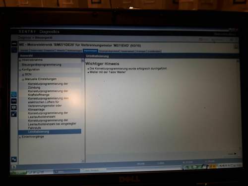

Hallo
Sorry habe deine Probleme (des W204 deines Sohnes) erst jetzt gelesen, da der Thread wieder hochgerutscht ist.
Beim CGI heißt das in der SD "URINITIALISIERUNG" und muss nach Kettenerneuerung (Motortausch) usw. durchgeführt werden.
Das MSG hat sich vorher auf die langsam gelängte Kette usw. selber korrigiert (gelernt) und sollte sofort nach Tausch der Baugruppen wieder auf die Grundwerte gestellt werden.
Dann benötigt das MSG auch nicht "1000km" bis wieder alles stimmt.
Es ist also keine "Wunderheilung"
Gruß Michael
CGI Urinitialisierung
