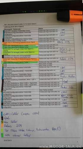

Hallo an alle
hier wie versprochen der Ausdruck von Volvo-Werkstatt
Ja so ca sah's bei meinem cem fehler auch aus.... ich hab damals auch probiert neu laden und aktualisieren, konnte jeweils keine verbindung hergestellt werden, sprich nix ausser fehler löschen ging. Der 🙂 wollte anfangen allerlei teile zu tauschen und fehler zu suchen..... von einem defekten cem war allerdings noch lang keine rede..... zusammengefasst sag ich mal 1200 für cem + sw + az + mindestens 2 tage fehler suchen wird dir der 🙂 sicher anhängen wollen.
Wirst wohl um die freundliche hilfe vom herrn doktor nicht herum kommen.... wenn du willst lad ich dir meine liste zum vergleichen hoch.
Lg aus wien
Soll ich eins weiter geben, DrV70?
so hier meine auflistung mit damaliger "eingrenzung".....
LG
Vida_ausdruck

naja wird ein sw fehler sein.... gibt 2 möglichkeiten:
1) du fährst zum 🙂, lässt dein CEM NEU LADEN (nicht aktualisieren) und hoffst das die sache gegessen ist. Kostet inkl AZ so rund 100 euronen. Entweder du hast glück und "sie lebten glücklich und zufrieden" oder
*) Fehler tritt wieder auf
*) Das CEM lässt die neuladung garnicht zu
2) Du tauscht das CEM wie schon beschrieben (wenn du handwerklich halbwegs begabt bist kannst du das "gelöschte" CEM am parkplatz beim 🙂 selber tauschen (5 min)) und lässt ihn dann in die halle schieben und neu aufspielen. kostet - weil selber vorgang - 100 euronen.
Wie und warum sich der eprom oder whatever aufhängt - frag nen elektroniker, ich schildere nur was ich bei meinem mathyrium durchgemacht, und auch gelernt habe.
Ach und wegen alles normal: bei mir äusserte sich das cem so, das die ZV nicht ging und wenn ich den zünschlüssel drehte blieb der tacho finster..... anfangs half es den s80 im schatten zu parken. danach jedesmal die batterie für rund 15 sekunden abhängen. weil das keine dauerhaft lösung war hab ich die dauer+ zum CEM mit einem kippschalter in der mittelkonsole versehen, mit dem ich das CEM jedesmal neu starten konnte. war keine dauerlösung aber besser als immer im kofferraum zu kriechen.
