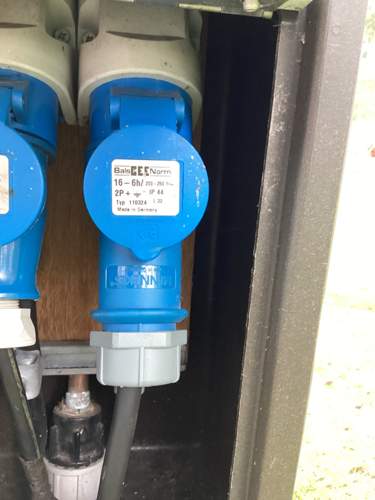

Folgende Normen gibt es in Deutschland und diese gehen einher mit den Camping Kabel Vorschriften: DIN VDE 0100-708 und DIN VDE 0100-721 von 2019
Diese beiden deutschen Normen sind sehr umfangreich und regeln unter anderem folgende wichtigen Punkte:
Auf Campingplätzen muss jede Steckdose über einen eigenen Fehlerstrom- und Überstrom Schutz verfügen
Es sind nur noch CEE Blau Steckverbindungen erlaubt, um zu verhindern, dass ein einfacher Anschlussfehler im Fahrzeug durch Verpolung lebensgefährlich werden kann.
Ein Verbindungskabel vom Camper zur Stromsäule darf nicht länger als 25 Meter sein.
Bei einer 16 A Absicherung der Stromversorgung muss der Leitungsquerschnitt der Anschlusskabel mindestens 2,5 mm2 sein
