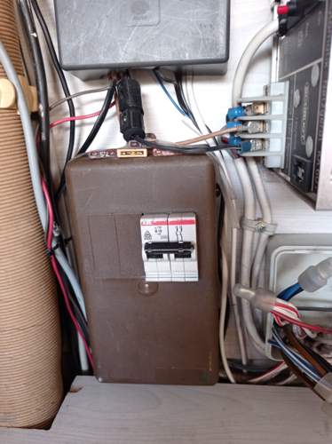

In deinem Camper sind in der Regel doppel- Sicherungsautomaten verbaut. Kontrolliere bitte, wenn deine Camper älter ist. Bei einem Kurzschluss trennt die Sicherung Phase L und Nullleiter N . Also ist es egal, wie du den Schukostecker rein gesteckst.
Stimmt das müsste ich mal checken, dann wäre es Wurscht! Bin nur aus der Hauselektrik gewohnt, dass nur L getrennt wird und der Nulleiter nur in Sonderfällen.
@Taxler222 funktionieren würde es immer, ja, aber wenn der Nulleiter nicht getrennt wird und durch ein falsches Stecken zum L Leiter wird, fliegt zwar dein FI aber du brutzelst schön weiter dahin ^^

Das stimmt, in der Hauselektrik wird nur der L getrennt. Wäre es im Camper auch so und du hast den L auf dem N gesteckt, würde bei einem Kurzschluss zwar die Sicherung fliegen, hast aber noch Strom in der Karre.
Einen fliegenden Fi habe ich auch probiert aber spätestens in Italien wieder abgesteckt. Die instabile Spannung hat den öfter ausgelöst. Warum auch immer? Denn der sollte nur auslösen, wenn's eine Differenz zwischen L und Nullleiter gibt.
Das ist die Sicherung bei mir.
