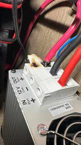

Moin zusammen,
gestern Abend auf der ersten Fahrt in diesem Jahr stoppte urplötzlich der Ladevorgang der Aufbaubatterie - hatte zufällig gerade die Supervolt-App offen und konnte sehen, wie der Lade Strom von ~35A auf 0 fiel.
Das passierte kurz vor unserer Ankunft und die Aufbaubatterie war zum Glück mit ~77% ausreichend geladen, so dass wir problemlos die Nacht verbringen konnten.
Jetzt eben habe ich mal geschaut woran es liegt und siehe da, das Stromkabel vom Booster zur Aufbaubatterie ist recht heftig verschmort.
Irgendeine Idee was dafür der Grund sein könnte?
Lief bislang ohne Auffälligkeiten.
VG, Markus

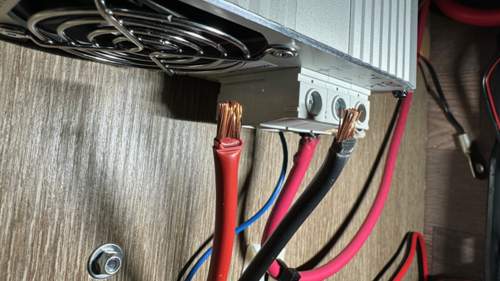

So wie es aussieht wurden keine Aderendhülsen verwendet.
Wahrscheinlich hat sich deine Klemmverbindung etwas gelöst. Und nun siehst du das Resultat.
Gruß Volker
Das ist schlechter Kontakt und in Folge hoher Übergangswiderstand.
Da die Batterie wahrscheinlich ziemlich leer war wurde wohl auch mit voller Ladeleistung geladen.
Wie schon geschrieben unbedingt Aderendhülsen mit quadratischer Pressung verwenden, und auch gelegentlich mal die Klemme nachziehen.
Ja, der Kühlschrank nimmt ca 12A und 35A gingen laut BMS-App in die Batterie, d.h. der Booster hat mit knapp 50A geschoben.

Wegen der Ursache: Wenn die Klemme, wovon ich fast ausgehe, eine Fahrstuhlklemme o.Ä. war, Dann ist die Ursache für den Schmorschaden NICHT! darin zu suchen, dass keine Aderendhülse verwendet wurde. Die braucht man nur, wenn z.B. eine sich drehende Klemmschraube auf das Kabel wirkt, und die adern droht zu zuerzausen.
Es ist viel eher davon auszugehen, dass die Klemme sich gelockert hat weil nicht fest genug angezogen.

Bei feindrähtigen Leitern wie in diesem Falle kann es in Umgebungen mit Vibrationen vorkommen dass sich die feinen Drähte geringfügig bewegen und dadurch setzen und in der Käfigklemme lockern. Eigentlich wäre es hier schon vom Gerätehersteller angebracht gewesen Zugfederklemmen zu verwenden, oder aber Anschlüsse für Ringkabelschuhe zu verwenden.
Hier wäre auch zu prüfen was in der Installationsanleitung des Gerätes steht. Diese wird gerade von Laien oft ignoriert.
Aber wenn Käfig/Fahrstuhlklemmen verwendet werden dann würde ich immer Aderendhülsen verwenden, weil dies aus dem feindrähtigen Leiter am Anschluss einen Draht macht.
