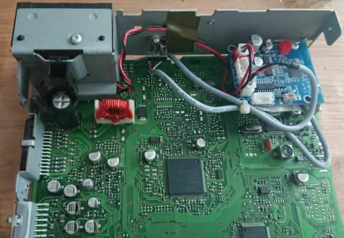

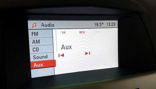

Hallo, hatte ursprünglich ein CD30 MP3 mit Auxfunktion. Anschluss für die Klinke in der Mittelkonsole vom Werk vorhanden und funktionierte unter dem CD30. Nun habe ich in meinem Fahrzeug ein CD70 und ein CID verbaut was auch eine Auxfunktion hat (siehe Foto). Nur gibt das CD70 keine Musik aus wenn ich über Klinke mein Handy anschliesse. Habe nochmal mein CD30 angeschlossen weil ich dachte stimmt was mit dem Kabel nicht (aber geht einwandfrei). Muss ich bei dem CD70 noch etwas machen damit er es auch da tut ?😕

Hi Hondo, ein knacken höre ich nicht "nur Rauschen". Habe unter den Lautstärkeeinstellungen AUX fast bis zum Anschlag hoch. Die Software vom CD70 ist übrigens von 6/2008 (meine gibt keines mehr danach). EEPROM Reset habe ich auch schon probiert. Habe mir übrigens einen Adapter mit Bluetooth bestellt(sollte heute kommen) vermute aber das das damit auch nicht geht weil der ja auch über Aux laufen würde "denk" ??

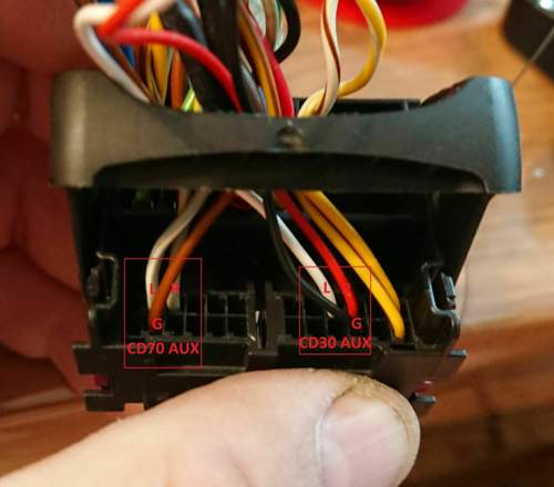

Das problem liegt an der verkabelung, die AUX anschlüsse am CD30 liegen an anderen PIN´s als bei CD70/DVD90.
AUX richtig verkabeln und es funktioniert wie es soll

Oh man. Dann ist das ja klar das das nicht geht. Kann man die Kabelverbindung aus Bild 2 nicht einfach rausziehen und nach links verlegen nach Pin 17,18 und 23 (oder sind die gelötet)?

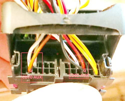

An dem Quadlock ist jeweils Links und Rechts Lila bzw Rosa verriegelung, die musst du Rauszihen und eben die 3 Leitungen auspinen und an die Richtige stelle wieder reinstecken und die verriegelungen wieder reinschieben.
Genau hingucken die reihe vorn ist leer.
PIN24 . AUX (Left Input)
PIN25 — AUX (Right Input)
PIN18 — AUX (Auido Ground)

Na kann sein das du den Falschen bekommen hast, oder warum auch immer. Man kann auch genau so wie bei CD30 auch den BT-Modul bei einem CD70/DVD90 einbauen, das problem ist aber die stromversorgung. Bei CD30MP3 kann man strom von AR PIN hollen und Modul wird mit dem Radio aus und eingeschaltet, bei CD70/DVD90 ist es nicht möglich, da bleibt BT Modul auch nach schlüsselzihen aktiv
Nabends DivX, kann es sein das du dich da vertan hast mit der Pinbeschreibung ? Das 2.Bild von dem 1. Post mit den Bildern zeigt das
PIN18 . AUX (Left Input)
PIN19 — AUX (Right Input)
PIN24 — AUX (Audio Ground)
Grüsse

Pinbelegung

Hi, das mit den freien Plätzen habe ich nicht gemeint. Schau mal auf dem Bild oben was du gepostet hast und das was dui dazu bei der Pinbelegung schriebst.
PIN24 . AUX (Left Input) <-stimmt das so? laut deinem Bild ist das 18
PIN25 — AUX (Right Input) <-stimmt das so? laut deinem Bild ist das 19
PIN18 — AUX (Auido Ground) <-stimmt das so? laut deinem Bild ist das 24
oder Peil ich da grad was nicht ? Sorry das ich da nomma nachhake.

Beschriftung ist richtig, auf dem Foto ist bissl falsch
ok-danke dir nochmal. Bin eh noch nicht dazu gekommen zum umpolen. Mal sehen ob ich Samstag Zeit finde. Gebe dann nomma Bescheid wenns volbracht !!
