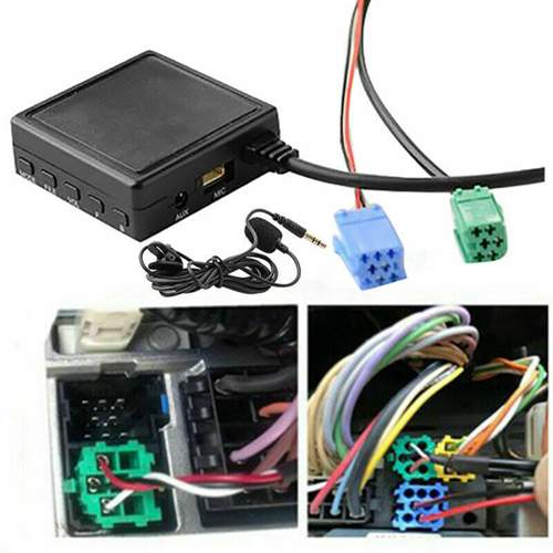

Hallo miteinander. Wollte euch mal von meinem Phänomen berichten. Habe am CD30 MP3 im Astra H Aux nachgerüstet wie in der Video Plattform Nummer 1 ausführlich beschrieben. Aber es ging lange nicht, bis ich mal das Handy direkt verbunden habe, da geht es. Was aber NICHT geht, ist mein in der Bucht erstandenes USB, BT alles Mögliche Adapterle. Dieses geht am Verstärker extern ebenso wie mein Radio Aux. Aber beides zusammen spielt nicht!
Meine Vermutung: Der Masse Pin für das Aux ("Fuß 4" am IC) und der Radio Masse ist nicht das selbe Potential. Deshalb geht auch Aux-Buchse, wenn sie in Plastik befestigt ist, aber mein Modul, bei dem Versorgungs Masse und Audio Masse das selbe Potential ist, leider nicht.
Lösung laut älterem Elektronik Bastler: 2 Trenntrafos für den Sound.
Jemand eine andere Idee oder dieses Phäno schon mal erlebt?

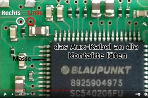

Na, das mit Elektroniker sein, kann ich dir nicht so ganz glauben.
Hast du dir mal genau angeschaut, wo du da deine Kabel angelötet hast?
Der Audioprozessor hat symmetrische Eingänge und du versuchst da ein asymmetrisches, direkt massebezogenes Signal anzuschließen.
Mal abgesehen davon, dass man keine lange Kabel ohne ESD-Schutz an irgendwelche ICs lötet, hast du den negativen Differenzeingang AADR2_N und AADL2_N des Audioprozessors direkt über dein Modul an Masse gelegt, das kann dann natürlich nicht mehr funktionieren.

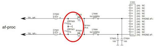

2. Du sagst mir wo und wie ich den Telefoneingang benutze? Wären das dann diese beiden Pins mit PH+ und PH- an den Anschlußklemmen? Und dazu braucht es dann immer noch diesen "Extern-In" Schalter, korrekt?

Ja richtig, dein symmetrisches Signal kannst du direkt an PH einspeisen. Nimm da erst mal einen Kanal. Signal an +, Schirmung/Masse an -.
Vermutlich wird das durch den im Schaltplanauszug markierten Spannungsteiler zu leise sein, dann muss dieser angepasst werden. Wenn es sehr leise ist, kann man auch einfach die 1k und 18k tauschen.
Wenn das funktioniert, muss man mal schauen, wie man den anderen Kanal noch anschließt.
Z.B. R und L mit 2 4k7 zusammenfassen. Damit der Eingang symmetrisch bleibt und Störungen unterdrückt werden können, müsste auch zwischen PH- und Masse/Schirm ein Widerstand, z.B. die Hälfte von (4k7 + Asgangsimpedanz deines Moduls). Um Herauszufinden wie groß die Impedanz der Ausgänge ist, musst du das Modul wohl aufmachen und schauen, ob da ein Widerstand in Reihe zum Signalausgang ist.
Oder du nimmst einfach mal 2k7 oder so.
Die Umschaltung am Kontakt TEL Mute musst du natürlich so lassen.

a. Das mit dem PH+ und PH- hat irgendwie nicht funktioniert. Weiß auch nicht. Also habe ich alles wieder auf die anderen Eingänge zurück gebaut und nochmals getestet, und jetzt hab dich fest.
b. Ich habe mich erinnert, dass diese beiden Pins, die du mir genannt hast, irgendwas mit N heißen. (AADR2_N und AADL2_N). Also dachte ich, vielleicht sind das negative Signale, wie es ja einen 7812 positiv und einen 7912 negativ gibt. Also hab ich mal bissel probiert und einfach ganz diletantisch die Polungen vertauscht und in alle Richtungen getestet und gegen die Pins oben, gegen Masse am IC, dann gegen Auto Masse, usw.
Und weißt du, wie es jetzt läuft? Die "plus" Drähte aus dem Modul raus gehen an die Masse vom IC !!!! So spielt es. Diese beiden Pins, AADR2_N und AADL2_N braucht es garnicht. Das signal wird am MASSE Pin eingespeißt. Ich kann das kaum glauben, zumal es mit dem Handy funktioniert hat, aber mit diesem Modul ist Masse (Minus) der Autominus und die "Plusleitungen" ist der "Masse" Pin am IC.
Im Vergleich zum Radio fehlt etwas der Bass, aber das schöne ist, das Auto merkt sich die Basseinstellung von Ext-In und Radio separat. Allerdings muss ich immer einmal auf die Bass Tasste drücken, dass er den gespeicherten Bass übernimmt. Komisch, aber damit kann ich leben.
Also ich weiß beim besten Willen nicht, was da jetzt wie wo was zurück gespeist oder Quergespeißt hat, aber so läuft es jetzt endlich und ich bin happy.
