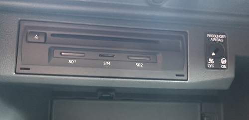

Hallo allerseits,
bin seit ein paar Wochen Q2 Besitzer mit einer Sonos, früher B&O Anlage, Mein Autoverkäufer hatte bei Bestellung vor 4 Mon. gesagt, bei dieser Anlage ist ein DVD Spieler dabei. Toll. da kann ich meine alten CDs im Auto hören. Also geordert.Im Handsuhfach nun das Teil verbaut. Vor 2 Tagen wollte ich eine CD einschieben, geht nicht. Zum Kändler gefahren, sollte mir zeigen. ob ich was falsch mache.Hat die CD auch nicht rein bekommen. Dann ging die Ursachensuche los. Mein Verkäufer ging bestimmt 4-5 mal zu anderen Verkäfern und keiner konnte sich erklären, warum es nicht geht.Um es kutz zu machen, da kam noch jemand und sagte, dass hatte ich vor ein paar Wochen schn mal, das ist zwar noch vorhanden, mit Schlitz und Auswurftaste, geht aber nicht mehr. Der vorhandene DVD Player ist nur noch Fake.Ärgert mich maßlos, weil ich ja wegen dem Player die teuere Anlage bestellt habe.
Haben andere auch schon diese Erfahrung gemacht? Oder wurde nur das falsche Teil eingebaut?

Rechner rausziehen
Stecker ab
Schrauben vom deckel lösen; reicht erstmal
aber wie gesagt erstmal mit einem Diagnosegerät ( VCDS etc) dran

Also, wenn ich die Auswurftaste drücke, kommt kein Geräuch. Trotz emsigen suchen kann ich auch kein Laufwerk finden. Evtl. suche ich an der falschen Stelle.
Vor 2 Std. habe ich mit Audi wg. dem Fakelaufwerk einen Chat angefangen. Hier Auszüge davon.
Gute Frage. meines Wissens ist da kein CD-Laufwerk dabei. Es gibt 10-GB-Flashspeicher für Musik, 2 SDXC-Speicherkartenleser, 2 USB-A-Datenanschlüsse, AUX-IN Eingang. Darüber können Sie einen CD Spieler selbst anschließen.
Darauf hin eine erneute Frage:
Aber wiso ist dann ein Laufwerk mit Auswurf und Schlitz drin. Die CD lässt sich 2-3 mm einschieben und dann ist da ein Widerstand. Ist da villeicht noch eine Transporzsicherung drin? Denn auch im Audi Q2 Forum hat das noch niemand gehört. bei allen funktioniert das Laufwerk.
Antwort:
CD Laufwerke werden aktuell nicht mehr verbaut. Aus diesem Grund kann ich Ihnen leider nicht sagen, was bei Ihnen verbaut wurde. Eventuell liegt da ein Fehler vor.
Muss mal schauen, ob und was ich da noch mache.

Hallo Themenstarter
Diese Aussage von Audi ist schon fragwürdig. Was hatte Dein Q2 für eine Erstzulassung? Meiner hatte den 11.04.2022 und hat im Handschuhfach diesen CD-PLAYER verbaut und es funktioniert einwandfrei. Verbaut ist das "Audi Soundsystem".
Meiner ist Oktober 2022 und ich schliesse mich Supereinstein an.
Bei der Baustelle des TE geht es nicht um das ASS.
Bei mir geht auch alles. CD und auch DVD.
Erstzulassung 3.8.23 und es ist das Sonos Premium Soundsystem
