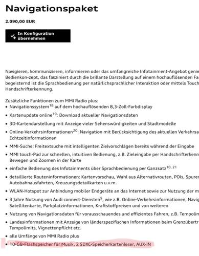

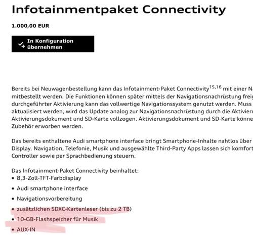

Ich habe mal versucht bei Audi.de den Q2 zu konfigurieren. Ich kann nirgends lesen das ein CD/DVD Laufwerk verbaut ist.
Weil das auch Bestandteil vom navi ist
Habe auch gerade geschaut. Laut Audi Konfigurator ist das Sonos Soundsystem nur mit Navigationspaket bzw. Infotainmentpaket Connectivity zu bestellen. Weder das eine noch das andere, hat einen CD Player. Da steht überall nur 10-GB-Flashspeicher für Musik, 2 SDXC-Speicherkartenleser, AUX-IN. Mehr ist da nicht. Oder es wurde absichtlich unbrauchbar gemacht.
Das habe ich auch alles gelesen und auch im Netz gestöbert.

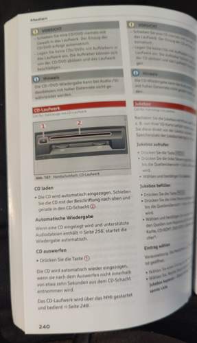

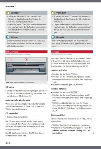

Hallo Themenstarter
Du hast doch sicher ein Handbuch, was steht denn da drin, ist da ein CD-PLAYER erwähnt? Bei mir sieht das so aus.
Auszug :

Hallo
Fehlt nur noch ein Thorens Plattenspieler. Oder ist der bereits vorhanden und nur nicht freigeschaltet?
Spass beiseite. Wenn in dem Q2 vom Themenstarter so eine tolle Anlage verbaut ist, oder nachträglich verbaut wurde, dann ist da sicher eine entsprechende BA vorhanden, wo alles genaustens beschrieben ist und auch, ob da nun ein funktionierender CD-PLAYER eingebaut ist, oder nicht.
Die allgemeine BA hilft da nicht wirklich weiter. Die ist da allgemein für alles.
Da steht dann * „bei entsprechender Ausstattung“. Oder meinst du eine extra BA nur für den CD Player?
