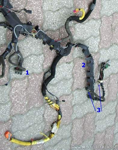

Hey Forum,
ich brauche eure Hilfe!
Ich habe bei Ebay nen Autoradio von Philips (CCR600) mit Blaupunktwechsler (CDC02) erworben un möchte diesen jetzt in meinem Vectra verbauen.
Beides war ursprünglich auch in einem Opel verbaut gewesen, also dürfte die Kompatibilität kein Problem sein.
Jetzt aber zu meinen Fragen: 1. Kann mir einer sagen welche Belegung am Radio für was ist. (Vielleicht auch die dann dazu passenden Kabelfarben am Stecker)
2. Wen ich nun weiß, welches Kabel für den Wechsler gedacht ist, wo ich des dann mit höchster Wahrscheinlichkeit finden könnte, sofern es vielleicht schon ab Werk liegt (im und ums Handschufach endet kein Kabel blind)
3. Gibt es eine Möglichkeit einfach ein Kabel zwischenzuschalten? Wenn ja, was brauch ich da genau, bzw wer hat sowas schon mal gemacht?
Danke schon mal im Voraus!

Das mit dem extra Kabelbaum ist Unsinn.
Wenn dein ISO Stecker vollbelegt ist, dann ist (und muss sein) irgendwo hinten Handschuhfach dein CDC2 Stecker.
Entweder freiliegend, oder zum Kabelstrang mit Band geklebt. Ist bei Vectra B so.

Also hab mich nochmal genau an den Kabelbaum gemacht und folgendes festgestellt. Stecker ist voll belegt und führt nicht in Richtung Handschuhfach, sondern verläuft Richtung Armaturenbrett und läuft dann entsprechen weiter.
es ist unmöglich den Verlauf einzelner Leitungen unter dem Armaturenbrett zu verfolgen, solange das Kabelbaum eingebaut ist.
Du soltest den Ablagefach demontieren (etwa 4 Schrauben) und dahinten den CDC2 Stecker suchen
Hier Verlauf vom Radiostecker (1) bis Stecker Handschuhfach Beleuchtung und CDC2 (3) bei einem Facelift.
Kabelleiste irgendwo hinten Beifahrer ABG (2)
Radio-cdc2
Wie gesagt, es führt kein Kabel Richtung Handschuhfach, das einzige Kabel das da liegt ist der Anschluss für die Handschuhfachbeleuchtung.

Dann solltest du den Stecker für die Handschuhfach Beleuchtung ein wenig zurückverfolgen.
Kannst du einige Bilder machen ?
Mich interessiert insbesondere die Stelle, wo die Leiste 2 rechts endet, da sollten noch weitere Leitungen sein.
Die nicht gebrauchten Stecker sollten normalweise nicht herumhängen

Was für ein Modeljahr hast du genau ?
Sind bei dir die Sicherungen F19 oder F34 mit Kontakten belegt, oder nicht ?
19 nein
34 ja
