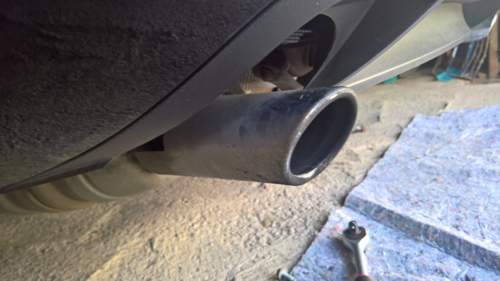

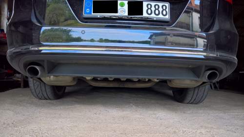

bei den hochgezüchteten FSI kommt bei mir ein anders Problem, das sind die Abgasenden hinten
diese habe ich schon einmal Aufpoliert, aber die Abgase setzten diese wieder zu, da ist viel Kohlenstaub bei
ich zeige mal Bilder 🙂
nach ca. zwei Jahren kann ich dies wieder wiederholen usw.
Auspuff
Auspuff 2
Polliert

hallo @wedbster
die Diesel haben eigentlich immer blanke Auspuff-Rohre, da beneide ich Euch
wie ich schrieb, habe ich meine Endrohre schon mal aufpoliert, da diese beim VR 3.6 in Chrom sind 🙁
dies hält aber nicht sehr lange, meine Aktion hat ca. 1 ein halb Jahre gehalten, dann wieder verdreckt 😕
ob es jetzt daran liegt, das ich jetzt nur noch E10 tanke, keine Ahnung, bei Super+ hat sich da auch nichts geändert
mir machen eher die Ventile sorgen, die dann auch sich schön sich zusetzen, geht in das Thema "Wahlnuss-Strahlen"
