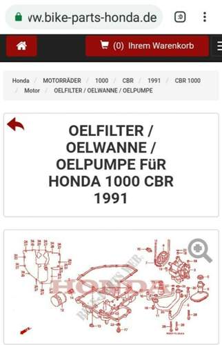

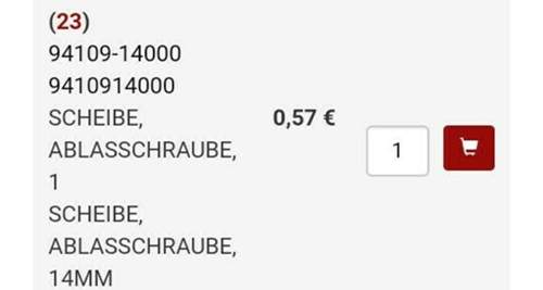

Ist das jetzt schimm mit der Kupferdichtung?
An Hondamotoren kenne ich keine Kupferdichtring-Ölablassschraube.
Meine CBR1000F von 90 hat ebenfalls einen Aludichtring verbaut.
Anzugsmoment ist 38Nm.
-20190329-122524
-20190329-122456
38nm? Hab es jetzt nicht im Kopf, aber das erscheint mir doch recht hoch. Die Bremssattelschrauben werden schon nur mit 24 nm angezogen.
Mfg Mirko
Quelle: WHB Bucheli CBR 1000F
