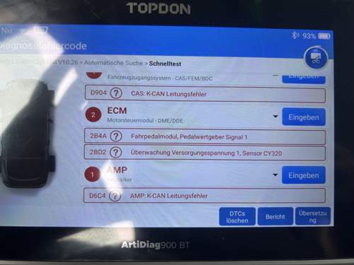

Ich habe jetzt vor kurzem einen Chip auf dem Steuergerät tauschen lassen mit Hoffnung der Fehler geht weg (CY320). Der Fehler ist leider geblieben.
Ich habe des Weiteren eine k-Can Fehler, ich denke mal die Fehler kommen davon?
Hat jemand vlt Ahnung davon oder hatte denselben Fehler.
Danke im Voraus, Fotos von Fehlercodes sind im Anhang
es handelt sich um Ein Mini cooper clubman Bj 2011 98ps mit knapp 155.000 km .
Ich hatte am Anfang lediglich den Fehler mit dem Sensor CY3520 und Pedalwertgeber. Die Fehler sind beide noch im Foto zu sehen.
Es kam lediglich an und zu mal diese k Leitung Fehler auf. Den gelöscht und dann kam er eine Zeit lang nicht.
Habe das Pedalmodul getauscht das hat aber nicht gebracht.
Hab dann im Forum hier nachgefragt gehabt und mir wurde gesagt von jemanden, der genau das selbe Fehlerbild hatte, dass es sich um den Sensor dabei handelt. Chip wurde auf dem Motorsteuergerät, es handelt sich um den Chip, CY3520
Diesen habe ich dann wechseln lassen.
Jetzt Hab ich halt das Fehlerbild, dass die beiden Fehler trotzdem noch da sind. Also Sensor und Pedalwertgeber und der K Leitung Fehler dauerhaft da bleibt im Motorsteuergerät und bei dem anderen Steuergerät auch noch drinne ist. Möglicherweise sind alle Fehler von dem K Leitungsfehler? Oder hat jemand ein anderen Plan?
Ich weiß wirklich nicht mehr weiter und bin verzweifelt.
Ich brauche wirklich Hilfe von irgendjemanden der Ahnung davon hat.

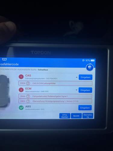

Fehlercodes.
Ein anderes Auslesegerät habe ich leider nicht

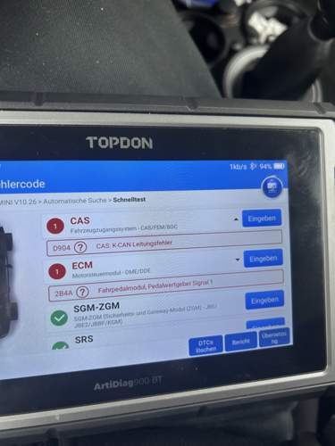

Gut möglich, dass die Fehler nichts miteinander zu tun haben.
Hast du noch weitere Fehler im Speicher?
CAN Fehler in nur einem Steuergerät sind sehr ungewöhnlich

Sorry, das war ein altes Foto. Hier ist ein Foto mit den aktuellen Fehler speichern. Tut mir leid auf dem neuen Foto hab ich ja ein Leitung Fehler noch im Amp Steuergerät

Die Fehler haben vermutlich nichts miteinander zu tun.
Also die K-Can Fehler und die Fehler im Motorsteuergerät

Ich denke nicht, dass die Fehler etwas miteinander zu tun haben.
Das Motorsteuergerät hängt nicht am K-CAN.
Wenn das Fahrpedalmodul schon getauscht wurde und der Fehler noch immer existiert, wäre der nächste Step mal alle Kabel vom Pedal bis hin zum Motorsteuergerät durchzumessen
Edit: Es wird ja auch ganz konkret das Signal 1 bzw. Versorgungsspannung für Signal 1 angemeckert.
Wenn du uns die Fahrgestellnummer gibst, können wir dir die Pinbelegung geben.
Wenn es kein Problem mit den Kabeln ist, glaube ich eher an ein defektes Motorsteuergerät

Hey hab mal mittlerweile das Auto wieder ausgelesen. Der Fehler (Verstärker) kommt nicht mehr.
Ich hab jetzt nur noch die restlichen Fehler, also dieses fehlerbild
