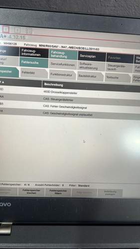

Ich habe einen Mini Countryman, der mir gerade ein bisschen Sorgen macht – das CAS-Steuergerät scheint Probleme zu machen, und meine Werkstatt kommt nicht weiter. Jetzt suche ich eine Werkstatt im Rhein-Main-Gebiet (am besten Nähe Rüsselsheim), die sich wirklich auf Minis spezialisiert hat und sich mit solchen Geschichten auskennt.

was ist denn dein Problem mit dem CAS?
Der Wagen lässt sich nicht starten.
Und was steht im Fehlerspeicher ?
lässt sich die Zündung nicht einschalten, oder geht die Zündung an und er startet dann nicht?
Hast du Komfortzugang?

Wenn der Fehler zurückgesetzt wird startete es. Nach ca 10 mal nicht mehr.
Welcher Fehler?
das klingt nach defekten elv? Elektronische Lenksäulenverriegelung
Ja genau. Anbei der Fehlerbericht.

... der Fehler geht nicht weg das Problem liegt an der ELV elektronischen Lenkrad Verstellung das dann den fehler ans cas Steuergerät weiter gibt ich hab auch gemerkt das die Lenkrad Verriegelung nicht funktioniert wenn der Schlüssel draußen ist .
Dc6d5229-2742-4ed3-a803-783d50aa6caa
Ja okay, da stört vermutlich die defekte ELV die Kommunikation.
Man kann die ELV abklemmen und das CAS entsprechend programmieren.
Wenn du niemanden in der Nähe findest, könntest du das CAS zu uns schicken.
Problem ist nur, dass beim Mini das halbe Armaturenbrett raus muss, um das CAS auszubauen...
Edit: Um es "richtig" zu reparieren, müsste die Lenksäule getauscht werden
