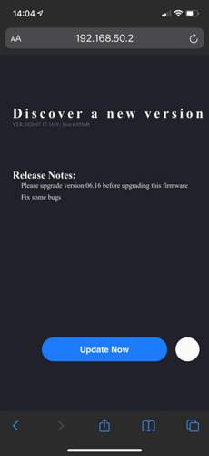

Hilfe! Bei dem Versuch ein Firmware-Update durchzuführen bekam ich die Meldung, dass zunächst ein Upgrade auf 06.16 nötig ist (Foto). Die Datei habe ich gefunden und gemäß Anleitung zu installieren vesucht, aber leider klappt es nicht. Hat jemand eine Idee? Aktuell ist 2020.07.17.1749 installiert.
Upgrade

Danke, ich habe noch mal alles Step by Step gemacht und meinen Fehler gefunden: Der USB-Stick war nicht mit 1024 formatiert! Muss ich mich jetzt schämen?
@heradab schrieb am 23. November 2020 um 19:49:57 Uhr:
Nö, musste nicht, musst Dich jetzt nur freuen das es geklappt hat 🙂
