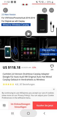

Ok. Ich glaube ich hab's: https://m.de.aliexpress.com/item/33046258222.html
Stand ja auch völlig versteckt im letzten Beitrag B-)
Ich habe den hier: https://de.aliexpress.com/.../4000591557518.html?...
In der FAQ sind die jeweils aktuellen Links vorhanden. Hier im Thread tauchen teilweise Links für andere Adaptervariante, Reseller oder andere SHops auf.
@Volvo_Driver1 schrieb am 12. Mai 2020 um 22:33:18 Uhr:
Danke. Der ist sogar "Paly and Plug". Wow. :-)

Hi zusammen, hab mich durch den thread gekämpft...hab deb Carlinkit Modell U2W-PLUS bekommen..hab den im Auto an die USB-Buchse angesteckt wo ich normalerweise das iphone einstecke um carplay zu nutzen..das doofe ding leuchtet nur rot und passieren tut nix ;(
Danke für eure Hilfe!
Vis.
kann es sein, dass Du am Auto erstmal CarPlay manuell starten musst, damit Du die Bedingungen bestätigen musst? Ich meine, da kam beim ersten Anschließen im Sensus ne Abfrage, vorher gehts nicht weiter.
Was passiert, wenn Du am Sensus das CarPlay Icon startest? Ist das Sensus CarPlay Icon grau oder grün?

Bei mir hat es nach dem Anschließen ein paar Sekunden gedauert, dann erschien im Sensus eine Pop-Up Meldung bezüglich "neues CarPlay Gerät erkannt" oder so. Da musste ich dann auf "Annehmen" tippen. Danach wurde die vom Adapter bereitgestellte Oberfläche eingeblendet.
Der Rest war wie in der Anleitung vom Adapter beschrieben.
ich hatte das auch. Schau mal in der Liste für "Carplay automatisch starten" nach "Phone" und aktivere das dann. So ging es bei mir.
