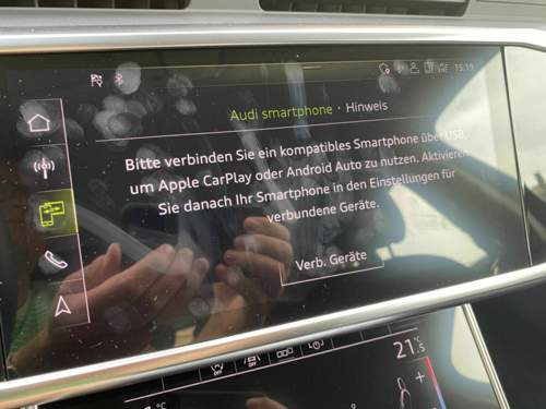

Hallo liebe Leute, ich habe zwar keinen Volvo, aber das Thema passt ganz gut zu meinem aktuellen Problem. Ich habe mir diesen Adapter (Carplay2Air) ebenfalls im Internet bestellt. Gestern ist er angekommen und laut Anleitung und Youtube-Videos sah die Einrichtung sehr einfach aus. Also sofort in meinen Audi A6 Baujahr Juni 2019, also das neueste Modell, bisheriges USB-Kabel mit dem ich Carplay Wired gemacht habe raus. Auf dem Bildschirm im Auto kommt dann der Dialog der immer kommt, wenn man kein iPhone angeschlossen, das man doch bitte ein kompatibles Smartphone per USB anschließen soll. Ich habe mal ein Foto diesem Beitrag beigelegt.
Dann den Carplay Wireless Adapter rein in die USB-Buchse. Im Internet sieht man in den verschiedenen Videos, das nun ein Dialog des Adapters im Auto erscheint wo man nun das iPhone suchen kann. Das passiert bei mir aber nicht. Bei mir passiert gar nichts. Die Audi-Meldung wie auf dem Foto bleibt beharrlich stehen. Auch wird im Bluetooth auf dem iPhone kein neues Gerät angezeigt. Die rote LED auf dem Carplay Wireless Adapter ist an. Ich habe schon alles ausprobiert, iPhone neu starten, alle anderen Bluetooth Geräte auf dem iPhone getrennt. Das iPhone ist auch mit keinem WLAN verbunden. Der Dialog von dem Adapter will einfach nicht in meinem MMI-Bildschirm starten. So kann ich ja auch kein Upgrade auf dem Adapter starten, weil ich ja gar nicht connected bin. Kann mir hier jemand helfen ? Ich würde mich so sehr freuen. Vielen Dank.
Das iPhone im MMi als Bluetooth Gerät gelöscht? Aber eigentlich müsste dennoch zumindest die suche nachdem iPhone (diese schwarz-grüne Ansicht des Adapters) zu sehen sein. Falls noch nicht geschehen, probiere es mal aus.
Hallo Yves78, danke für deine schnelle Antwort. Leider hat das auch nicht geklappt. Habe es direkt ausprobiert. Aber wie du schon selbst geschrieben hast, hat das eigentlich nichts mit dem fehlenden Dialog des Adapters zu tun. Aber ein Versuch war es wert und dafür nochmal danke.
