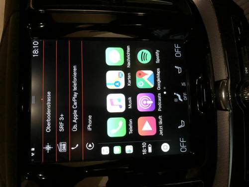

Tut mit iPhone X. Muss es morgen mal testen wenn sich das Fahrzeug bewegt...
C305bc66-2fe8-4fc2-a8ff-9148273af6db
Bitmac, hast Du Siri vollaktiviert? WLan an? Hast Du das WLan des VOC auf nicht automatisch verbinden?
Siri muss ich kucke, ich meine ja. Wlan verbindet auch. Aber auf automatisch.
