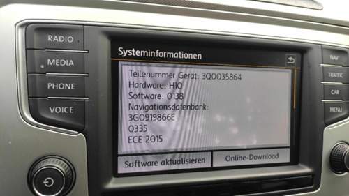

Hallo, ich häng mich hier Mal dran.
Habe einen Passat als Geschäftswagen bekommen.
Der hat ein DiscoverMedia mit Mirrorlink Menüpunkt. Dieses ist jedoch nicht aktiviert.
Meine Anfrage zum Aktivieren beim Freundlichen wurde abgelehnt, da ich keine dazu benötigte Zusatzausstattung wie Kamera oder Soundsystem habe.
Wisst ihr ob diese Aussage korrekt ist?
Danke
Hier noch die Daten
Was soll die Kamera oder das Soundsystem für einen Einfluss auf Mirrorlink haben?
