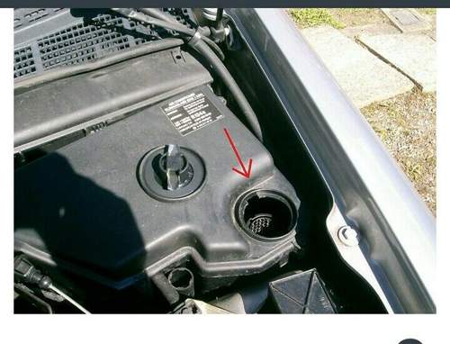

Hi
Ich habe noch die runde dose vorne im motorraum.
Noch kein obd.
Deshalb brauche ich den adapter.
Im motorraum fahrtrichtung rechts ist ein schwarzer kasten nahe der scheibe.
Da ist ein runder deckel drauf mit einem kunststoffsechskant.
Diesen lösen darunter ist die diagnosedose.
Mstg ist motorsteurgerät.
Soviel ich weiss kann nur mercedes alles auslesen.
Auf dem adapter ist auch nur eine diagnoseleitung für das motorsteuergerät.
Du müsstest für jedes steuergerät eine eigene leitung haben um alles auslesen zu können.
Aber selbst. Dann wie gesagt kann das meine ich nur mercedes.

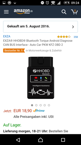

Ich hab zwar nix von carly aber was anderes.
Bilder hänge ich an.
Apps nutze ich Torque,Scan Master und Obd autoarzt.
Du kannst aber nur das Mstg auslesen.
Du musst bei diesen Diagnose Steckern nur darauf achten das sie auch mit Deinem Smartphone Kompatibel sind, auch hier wird zwischen IOS und Android unterschieden
Ja das stimmt.
Steht meistens auch in der verkaufsbeschreibung das ein adapter für android und ein anderes modell für ios ist.

Hi
Noch kein obd.
Hab mir die carlyapp mal aufs handy gemacht.
Clk erst ab 2005 also kannst du das nicht nutzen.
Das bild ist spiegelverkehrt!!!

Fehler auslesen halt nur am mororsteuergerät.
War mir persönlich aber auch am wichtigsten.
Damit ich weiss ob ich bei der gelb leuchtenden motorlampe weiter fahren darf oder nicht.
Airbag esp bremse usw könntest du eh nicht löschen weil diese sachen sicherheitsrelevant sind.

So sieht es dann ungefähr aus.
Gibt auch verschiedene designs.
Ist auf jeden fall ne lustige spielerei
