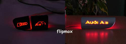

ich hab die letzten Tage meine Blende eingebaut. Gefällt mir wirklich sehr gut. Die Handschuhfachblende hab ich mir noch aufgehoben, werd ich demnächst mal in Angriff nehmen.
Da ich die SSA hab, benötige ich den einen Blinddeckel nicht mehr. Somit steht der linke Deckel auf dem Bild 2 zum Verkauf. Wenn Interesse besteht, einfach eine PN an mich.

hübsch 🙂 ich habe meine Bose Blende für's HSF auch noch hier liegen...
bin irgendwie zu faul die einzubauen 😁 werd ich die Tage aber denke ich
mal machen 🙂 lg

ich möchte mir die HSF-Blende "Audi A3" gerne bestellen. Auf dem Bild vom Cargravo-shop sieht es aber aus, als wären die Buchstaben "udi" deutlich dicker wie das "A" von Audi und das "A3"
Hat diese Blende Jemand und kann mir sagen ob´s so ist, oder ob man keinen Unterschied sieht.
Danke schonmal. 🙂
Grüße,
A3-Rocky
schau mal ein paar Beiträge weiter oben, da hab ich ein Bild reingestellt.
Ich kann nicht sagen, dass die Buchstaben unterschiedlich dick sind.

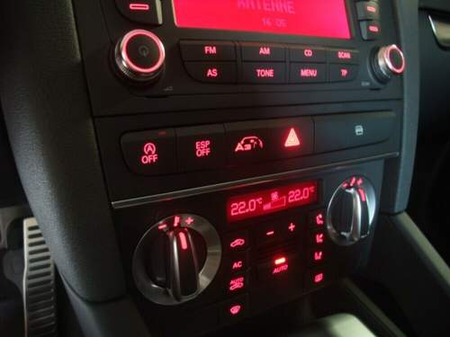

Passt perfekt rein. Hab die HSF-Blende zwar noch nicht montiert, aber den Blinddeckel.
Man sieht keinen Unterschied zwischen den beiden Beleuchtungen.
