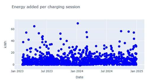

Hier mal ein paar Werte für meinen Wagen anbei. Bei der Entwicklung der SoH kann man sehen, wie groß hier die Bandbreite der Messungen ist. Aber im Schnitt kann man festhalten, dass die Batterie auch nach 32k km noch nicht wirklich schlechter geworden ist. Die Batterieangst ist schlicht unbegründet.

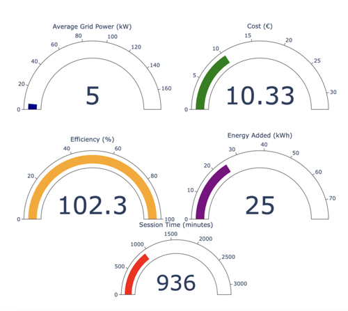

Ist es normal, dass es bei manchen Ladevorgängen zu einer Effizienz >100% kommen kann in der Anzeige oder ist da ein Fehler in der Berechnung ?
Bildschirmfoto-2025-01-05-um-11-20-30-am
Liegt an den CarData Daten, die Berechnung ist simpel:
efficiency = session.get('energyIncreaseHvbKwh', 0) / energy_from_grid if energy_from_grid else 0
Also nur was zur Batterie hinzugefügt wurde / was vom Netz kam * 100. Eventuell gibt es Punkte wo "Energy_from_Grid" falsch gemessen wurde und es deswegen als Ergebnis > 100% sein kann.

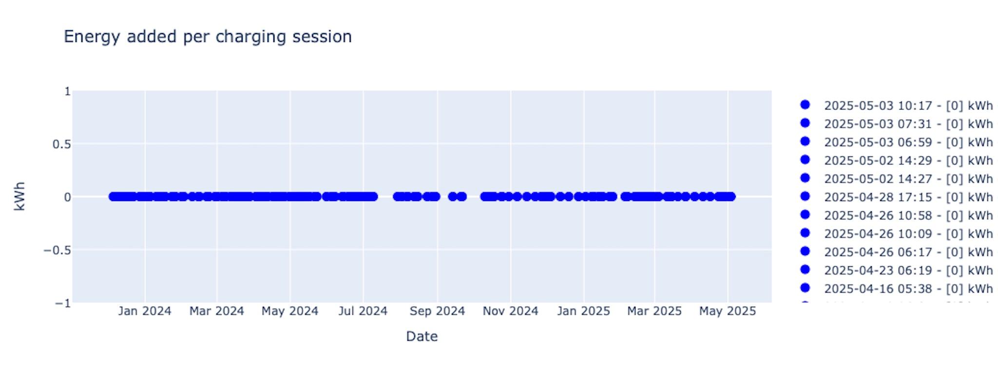

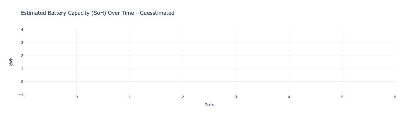

Ich hol das Thema mal hoch - bin auf dieses Tool gestoßen und wollte interessehalber auch mal ausprobieren. Dabei ist mir aufgefallen, dass das CarData-Archiv bei mir nicht mehr die offenbar entscheidende Kenngröße "energyIncreaseHvbKwh" auswirft, sondern nur noch "energyConsumedFromPowerGridKwh" - ist das bei anderen auch so?
Betrifft bei mir das aktuelle Archiv jetzt aus Mai 25, bei früheren Datenständen (mein letzter ist aus Okt 24) ist die noch mit drin - so sieht das jetzt bei mir relativ langweilig aus...
Ich hab mal noch ein neues Archiv angefordert und hoffe, dass die Daten auf wundersame Weise wieder auftauchen...
Ohne-titel
Newplot
Ich glaube die haben die Daten umbenannt, das heißt ich muss die Software anpassen.
Wäre aber echt traurig wenn die Kenngrösse nun fehlt.

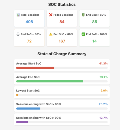

Ich hab noch einmal ein bisschen am Tool gearbeitet, vor allem an der Geschwindigkeit, der SoH Berechnung und noch ein paar Stats eingebaut.
Die neue Version ist jetzt schon online, auf GitHub taucht es auch gleich auf.
