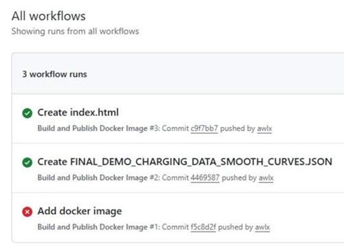

Es zeigt mir folgendes an:
Fehler-docker-image
Der Docker Command zum ausführen steht oben :). Dann kannst du im Browser auf localhost:8050
Habs mal in die Docker Anleitung gepackt:
https://github.com/awlx/bmwtools/blob/main/go-rewrite/DOCKER.md#quick-start---running-locally

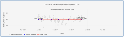

Vielen Dank für das Tool.
Ich hoffe mal, erhält bis zum Leasingende in gut drei Jahren durch...
Newplot
@keke schrieb am 8. Juli 2025 um 15:24:07 Uhr:
Du lädst vermutlich nicht oft auf 100% und generell mit wenig Ladehub. Da kann das BMS solche Werte ausgeben und die Schätzung auf Grund geladener Werte falsch liegen :).

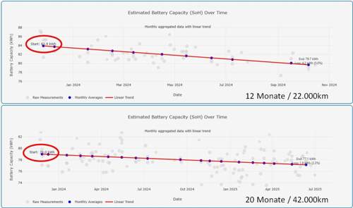

Dann poste ich auch mal ein Archiv vom Oktober letzten Jahres und ein aktuelles.
Die Ursprungskapazität ist seltsamerweise unterschiedlich.
1000018477
@Garagenparker Nicht nur das - die ganzen Datenreihen sehen so aus, als kämen sie von zwei verschiedenen Fahrzeugen.
BMW hat über die Zeit das CarData Archiv verändert, es sind teilweise mehr Daten drin und es sind bestimmte Dinge weggelassen worden. Auch wurde über die Zeit SoCe eingeführt.
Und in den neuen Archiven ist die Verlustleistung nicht mehr dabei, es wird also einfach mit 92% (AC) bzw 98% (DC) Effizienz beim Laden gerechnet.

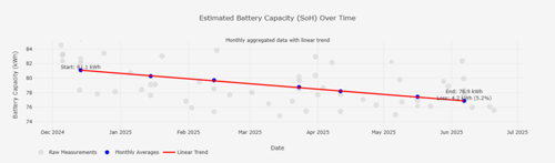

Ich habe es eben mal neu ausgelesen, aber ich kann irgendwie nur die letzten ca. 8 Monate darstellen, egal was ich mache. In der json scheinen aber weiterhin alle Datenpunkte drin zu sein. Was mache ich denn da falsch? Den Zeitraum anpassen oder einstellen, verändert nichts.
SoH
Das ist bei mir auch so das er nur ca. ein zurück Darstellt. Eine Anpassung des Zeitraum führt zu einem ganz komischen verhalten. Plötzlich habe ih dann irgendwo in den USA geladen
