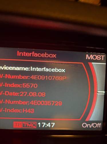

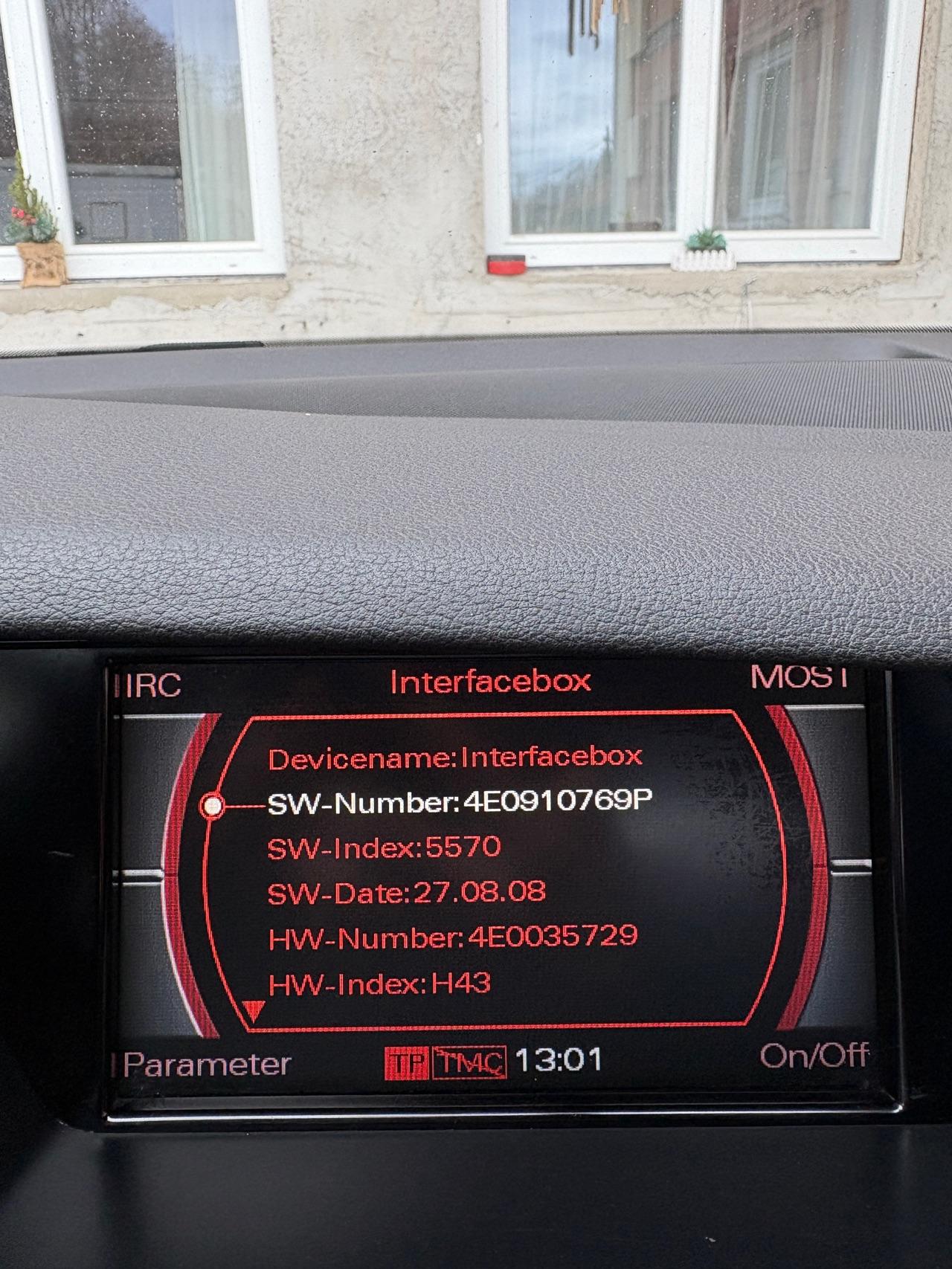

War wieder beim :-) und er probierte es nochmal mit odis. Wieder wie es so will erkannte Odis die .19 Diagnose Interface gleich granich und wolte sich nicht vernbinden. Ich mit dem VCDS komme problemlos rein. Im Fahrzeug liegt bei 3x Autoscans noch EIN Fehler vor nämlich der Kompo.
Und ja@Scotty18 ich habe mal versehntlich eine 4E Cd reingehauen und schaffe es mit den richtigen 8K CDs nicht mehr die SW zu ändern. Alles versucht nach Anleitung. Die Interface Box denkt sie ist ein A8 D3

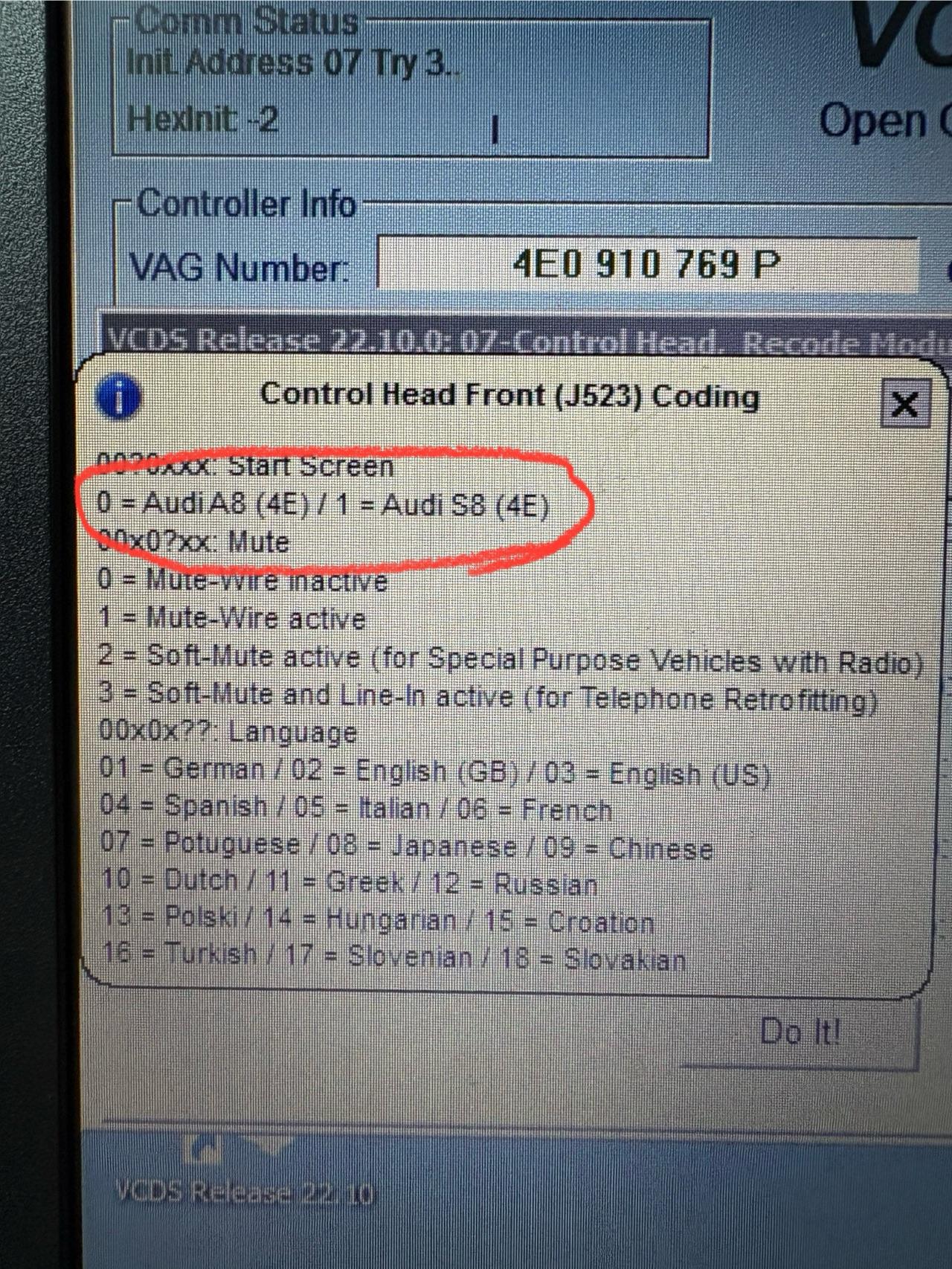

Er erkennt die CDs und macht das update auch komplett aber die mmi steuereinheit ist laut vcds angeblich 4E und die SW darauf
4E ist die TN IMMER egal ob A4 A5 oder A6 A7 A8
lies es mal komplett mit VCDS aus - als scan
sollte dann so aussehen
Adresse 07: Anz./Bedieneinh. Labeldatei: DRV\8T0-035-7xx-07-H.clb
Teilenummer SW: 8T0 035 730 HW: 4E0 035 729 A
SW 8T
HW 4E

Nein wie gesagt ich habe mal eine falsche CD bekommen als ich den bootloader aktiviert habe. Diese falsche 4E Cd reingeschoben und MMI lief wieder. Dann die richtigen 8K CDs besorgt Update gemacht „erfolgreich abgeschlossen“ und Gut. Bei der SW-Nummer sollte jetzt eigendlich B8 stehen. Leider steht immer noch da „4E“.
Und auch die die Teilenummer vom MMI Stg. (controlhead) laut vcds lautet auf einmal 4E xxx xxx xx obwohl aussen am Stg. eine 8K Teile nummer steht.
Brauch ich das jz Stg. jetzt neu oder?
