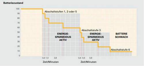

ich muss mich berichtigen, was die Busruhe bei unverschlossenem Wagen angeht. Ich war vorhin unterwegs und als ich wieder zu Hause war habe ich den Schlüssel abgezogen und bin einfach sitzen geblieben, nach ein paar Minuten ging die Beleuchtung des Warnblinklichtschalters aus, obwohl der 4F "nicht" abgeschlossen war. Ich und einige andere waren da wohl jahrelang auf dem Holzweg......
Gerade eben im SSP326 gefunden, gilt für A6 ab 2005: siehe Bild.
Dort selbst auch noch ein paar Bemerkungen zu den Ruhestromstufen.
Grüße, lippe1audi

auf dem Bild steht Batteriezustand, das ist etwas anderes wie der Ladezustand. Bei meinem ehemaligen VFL standen z.B. 4 Ruhestromstufen an als die Batterie einen Ladezustand von 40 % hatte - der Batteriezustand (Anzeige im MMI-Monitor) stand weiterhin auf 100 %.
Im SSP326 wird in Bezug des BEM auf das SSP287 verwiesen, da stehen noch mehr Infos drin. Dort ist auch eine Tabelle drin mit Batterieladezustand und Ruhestrom der einzelnen Stufen - leider ohne Angaben der Werte.
Das Diagramm hatte ich eingestellt, weil es meiner Info nach das Erste war, welches konkrete Zeiten für das Ein- bzw. Umschalten der Ruhestromstufen enthält. Für diese Zeiten gab es bislang nur selbst Ermitteltes mit erheblichen Abweichungen.
Grüße, lippe1audi
Ok, das sind Zeiten nach denen die Stufen weitergeschaltet werden, "wenn" der Batteriezustand weiter nach unten geht. Mir wären Spannungs- oder Kapazitätswerte lieber gewesen. Damit ich weiß das z.B. bei 40 % Ladekapazität oder 11,X Volt die Ruhestromstufe X aktiv wird und dann z.B. die Standheizung deaktiviert wird (die Werte sind frei erfunden).
