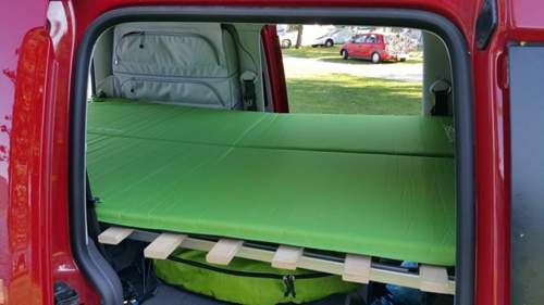

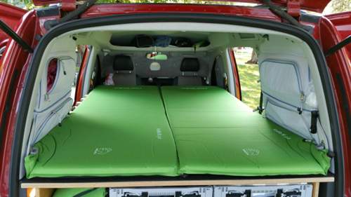

Hi, schau Dir mal die Sachen von http://www.skippy-campingmodul.de/ an. Ich habe ein Skippy Classic und bin damit sehr zufrieden. Bett hat im kurzen Caddy über 2m Länge und ca 1,4m Breite auf Roll-Lattenrost in Höhe Fensterunterkante. Drunter meine ich rund 60cm Höhe für Gepäck, wir müssen abends nichts rausschaffen. Wir können das Bett sogar von innen aufbauen, das liegt aber auch an den Drehsitzen, die ich im Auto habe.
Bis auf das Bett (liegt auf dem letzten Bild vor dem Auto) lasse ich die Box immer im Auto, weil sie mit Euroboxen bestückt auch im normalen Leben taugt. Die Euroboxen habe ich separat gekauft und habe verschiedene - so kann die "Küche" immer gepackt im Keller stehen und man kommt schnell weg.
Ob es das Classic für den Caddy noch gibt, weiß ich nicht - war wohl etwas teuer (ist aber mit Birkensperrholz und Marinebeschlägen auch sauber und haltbar gebaut). Im Prinzip kann er sowas einfach aus der Holz-CNC rauslaufen lassen, baut das aber regulär nur noch für T5/T6 (die Käufer sind weniger preissensibel). Dennoch billiger und flexibler als Ququq.
Ansonsten schau mal die modularen Sachen aus Euroboxen an - simpel und weil sie modular sind, kannst Du auch was für den Hund vorsehen.

So meinte ich das aber nicht. Du kommst mit Euroboxen in ein 60x40 Raster bzw. Teile davon (30x20, 40x30), hast verschiedene Höhen und kannst stapeln. Da kannst für die Hundebox etwas passend aussparen, Du baust das Bett quasi drum herum und der Zugang zur Hundebox wird sinnigerweise durch eine Schiebetür sein. Dass beim Fahren alles gesichert werden muss ist klar - aber Du kannst so eine Eurobox beim Abspannen erheblich höher als mit 30kg belasten. Die Tragkraft bezieht sich nur auf die Belastbarkeit des Bodens. Interessant sind die Wände beim Abspannen. Da werden in LKW noch ganz andere Lasten draufgegeben...
Ansonsten sieh Dir mal sowas wie http://www.alusteck.de/ an - das kann man wirklich selbst passend zusammenbauen. Beispiele gibt's auf der Seite. Andere Anbieter gibt es auch.
P.S: Habe oben noch Bilder von meiner Lösung eingefügt.
