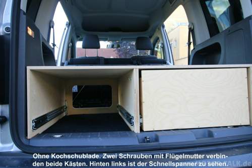

heute will ich euch meinen Ausbau für den Caddy vorstellen. Weiter unten findet ihr noch viele Bilder.
Auf was ich Wert gelegt habe:
- Keine Veränderungen am Fahrzeug (zB. Schrauben)
- Möglichst leichter Ausbau bei hoher Funktionalität: Der Ausbau (alle Holz-/Metallteile) wiegt ohne Geschirr nur ca. 70kg
- Im Alltag immer nutzbar zum Schlafen. Aber es sollen auch immer 5 Personen im Auto sitzen können.

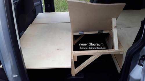

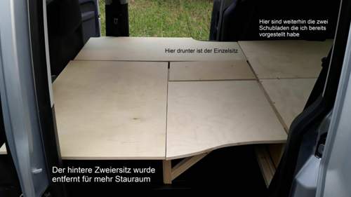

- Möglichkeiten zur optionalen Erweiterung des Stauraumes bei langen Reisen: Man kann einen hinteren Sitz entfernen und eine weitere Kiste installieren.
- Beim Reisen zu zweit soll ein möglichst geringer Umbauaufwand entstehen: Habe ich mit dem verschieben der vorderen Platten erreicht (siehe Bilder).
- 2 Meter Liegefläche (da ich selber 1,96m groß bin)
- Keinen Caddy Maxi nutzen, da er mir für den Alltag zu unhandlich wäre.
- Niedrige Ausbauhöhe, damit man auf dem Bett sitzen kann.

Damit ihr euch den Ausbau gut anschauen könnt, habe ich einige Bilder mit Infotexten gemacht. Insgesamt bin ich sehr zufrieden mit dieser Lösung. Alles passt am Ende auf Millimeter genau. Der Zeitaufwand für den Ausbau beläuft sich auf ca. 20-30h. Die Schubladen haben sich bereits mehrfach bewährt, da dadurch eine sehr gute Ordnung herrscht.

toller ausbau. könnte als blaupause für meinen im winter geplanten ausbau dienen. eine frage-wie kommst du auf die hintere breite von 118cm? mein 3er caddy ist da nur ca. 112cm breit.
eine anregung hätte ich auch noch für die breitere der beiden auszugskisten. ich würde die hintere wand der kiste mit scharnier und verriegelung versehen. das dürfte das ein/auspacken beim einkauf wesentlich erleichtern. denke da vor allem an getränkekisten...
Hallo hainik,
schön das dir mein Ausbau gefällt :)
Da hat sich wohl ein Tippfehler eingeschlichen, es sind natürlich nur 112cm.
Bzgl. des zerteilen der Vorderwand muss man eventuell etwas auf die Stabilität der Kiste achten, aber ist bestimmt möglich!
Den Schnittplan für die Bretter waren für mich eine grobe Orientierung, da ich das Holz mit dem Caddy Transporttieren wollte und ich bereits im Baumarkt eine Position für den Transportschnitt angeben musste. Dadurch hat die Holzmenge am Ende genau gepasst.

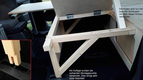

mir ist noch eine mögliche verbesserung eingefallen. wenn man die verbreiterung im kopf/oberkörperbereich mittels klavierbändern klappbar ausführen würde könnte man die vordere platte entweder komplett nach hinten schieben oder ebenfalls klappbar machen.
Richtig guter Ausbau mit super Ideen (Befestigung am Auto; Strukturierung der Kochschublade; Scharniere).
Auch die Idee mit dem nach hinten schiebbaren Brett finde ich klasse.
Das Einzige was ich anders machen würde ist vielleicht das unter dem Kochfeld nochmal als Schublade zu gestalten um besser auch an die hinteren Dinge gelangen zu können.
@hainik
Ein komplettes nach hinten schieben der Bretter geht leider nicht, so das man dann die hintere Sitzreihe nutzen kann. Die Bretter passen nur 90° gedreht in den Kofferraum, da sie ca. 110cm lang sind.
