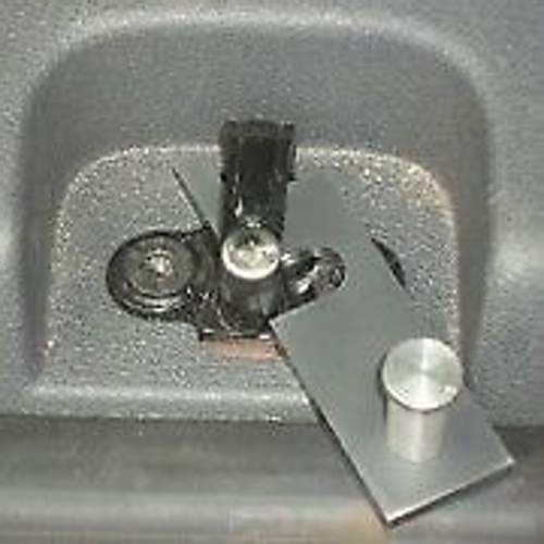

Die Anleitung bzw. Skizze findest Du in dem verlinkten Thread.
@B-Raser schrieb am 1. Februar 2016 um 20:09:26 Uhr:
Wie weit hattest du die Klappe auf? Wollte mir selbst einen Haken bauen. Oder was hast du genommen? Hast du evtl noch eine Idee wegen einer "Gardine"
Nachdem der Heckklappen-Ausstellhaken (ich nutze einen von Westfalia, ursprüglich für den T4 gedacht) abgehandelt ist, noch ein Tipp zur Verdunkelung/Sichtschutz: Wir nehmen dafür Malervlies (5m*1m) und befestigen es mit kleinen Leimzwingen (Wäscheklammern sollten auch gehen) an den Staunetzen (bei meinen Comfortline ab Werk drin) und der Galerie. Das ist billig, leicht und blickdicht.

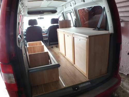

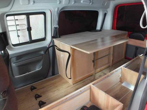

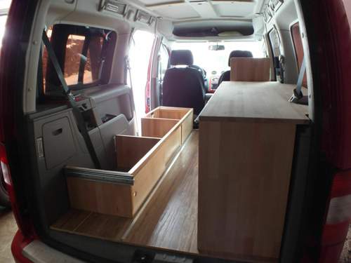

ich baue meinen Maxl auch gerade aus und habe mich deshalb ebenfalls mit dem Thema Sichtschutz befasst. Soll innen einigermassen nach was aussehen und nicht zu teuer sein. Ich habe mir aus der Bucht einen Rest Markisenstoff 5x1,2m für 25EUR, sollte reichen) bestellt und werde da an der Oberkante ein dünnes stabiles Seil ( gibts im Sportzubehör) einnähen, das an den richtigen Stellen eine Schlaufe bildet. Damit kann man das dann über den Panikgriffen einhängen. Vorn werde ich alles mit kleinen Klammern an der Galerie befestigen. An der Hackklappe weiß ich noch keine Lösung. Saugnäpfe sind fraglich, da ich Solarplexius verbaut habe. Wenn ich damit durch bin, stelle ich Bilder in meinem Blog ein.

Ich komme zwar aus dem tiefen Süden aber da hätte ich auch Interesse. Bis spätestens Pfingsten sollte mein Ausbau auch fertig sein, ab da könnte ich losziehen. Mir fehlt noch das Bett, die Spüle und die Elektrik
(-> Bilder), und natürlich die Verdunkelung.
Gebt bitte hier Bescheid, wenn in diese Richtung was entsteht, ich glaube, da gäbe es durchaus mehrere Interessenten.
