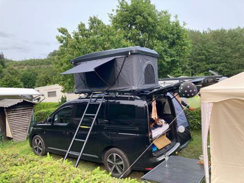

Pfingsten von Samstag bis Montag campen gewesen und…. Es passierte was nicht passieren soll, Batterie tot🙈
Nein, es waren keine Verbraucher angeschlossen, Innenbeleuchtung, Begrüssungslicht alles aus.
Erst gingen die Schiebetüren nicht mehr von außen auf da schwante mir schon einiges…. Zündung an- Nix passiert, keine Anzeige rein gar nichts…..na toll, Ladegerät lag zu Hause.
Zum Glück hatte der Kumpel ne Powerbank mit Booster dabei. Angeschlossen, gestartet- Motor läuft . Puh Schwein gehabt.
Rückfahrt …Nanu alle Tasten am Lenkrad ohne Funktion, inclusive Tempomat und Fahrassistenten. Heute in der Werkstatt.
Wie vermutet- die Konfiguration war wech. Haben es wieder aktiviert, alles schick. Wurde auf Garantie gemacht .
Moral: Powerbank mit Booster bestellt, Ladegerät spätestens nach 2 Tagen Standzeit anklemmen.
PS : Mein Fehler war wohl das ich das Auto Nachts nicht verriegelt hatte, da sind vermutlich zu viele Steuergeräte in StandBy die Strom ziehen. Hatten im Dachzelt geschlafen .

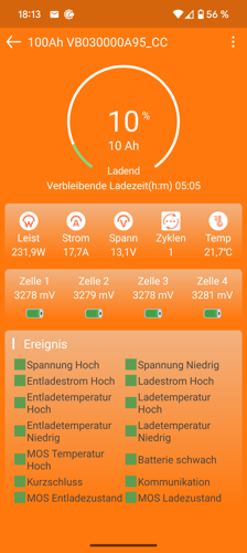

Ich habe mich deshalb entschieden das ganze Zweitbatterie-Geraffel links liegen zu lassen und unter dem Fahrersitz einen 100Ah LiFePO4 versteckt und im Fußraum dahinter steht eine Kiste mit Victron Laderegler (30A), 350W Wechselrichter, und Anschlüsse für Standheizung, Kompressor-Kühlbox, Router, separate 12V-Steckdose fürs Heckzelt.

Welcher Akku paßt den unter den Sitz, dh welchen hast du verwendet?
Gruß Uwe
Habe mir den Creabest VB030-100AH bluetooth eingebaut. Den kann man lt Hersteller auch liegend einbauen, dann hätte er so unter den Sitz gepasst. Ich habe den Akku aber stehend eingebaut. Dazu habe ich unter dem Sitz den Fußbodenaufbau (Styropor, Filzmatte, Teppich) bis aus Bodenblech genau in der Größe ausgeschnitten und ein Stück Styropor von der Akkuverpackung (ca 20mm dick) auf das Bodenblech gelegt. Damit ist der Akku schon mal gut fixiert. Zusätzlich ist er mit einem kleinen Spanngurt gesichert.
Ohne Akku werden die ausgeschnittenen Teile wieder eingesetzt, Fußmatte drüber, alles wieder gut.
Es gibt aber auch flachere Exemplare, klar, für Geld bekommt man fast alles.
Mit der Bluetooth Variante ist man unabhängig vom Mess-Shunt, und hat alle wichtigen Infos im Blick.
