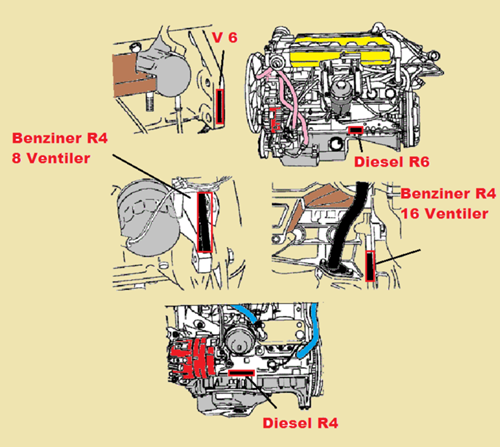

Wo find ich denn die die motorkennung.. also das x30xe?

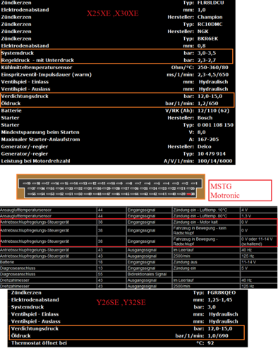

KW-Sensor kannst DU auch vom X25XE nehmen ,wenn der Stecker eine eckige Form hat und
ca 500 - 600 Ohm im kalten Zusatnd hat .
der mindest Öldruck sollte bei ca 1.2 bar bei 650 U/min im warmen Zustand liegen .
wenn alles gut ist ,sollte der Öldruck zwischen 1,5 - 4,5 Bar liegen
die Ölpumpe beim V6 hat ein Sicherheitsventil was die Ölpumpe schützen soll ,vor zu hohem Öldruck .
denke ebenfalls ist ein Öldruckregelventil da verbaut ,für den Hauptölkanal ,Lagerschalen .
evtl kann an dem Öldruckregelventil etwas sein ,aber wahrscheinlicher an den Lagerschalen .
das mit dem Öldruckregelventil weiß ich aber nicht ganz genau .
der Begrenzer könnte mit dem Ölproblem zusammenhängen .

Motorkennzeichnungen-motornummer

die motorkennung sollte immer noch motorseitig, am rand des flansch motor-getriebe sein....... sprich rechts neben den ölfilter.!
