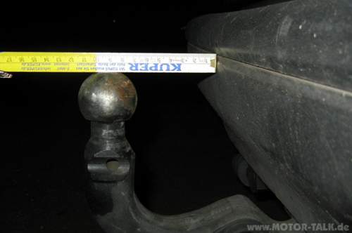

Habe keinen VFL zum nachmessen in der Gegend, aber um wie viel weiter steht denn der Stossfänger beim FL hinten raus?
Sind evtl. die Montagepunkte beim FL anders als beim VFL um das auszugleichen?
Ist´s vlt. nur 1 cm, so dass es kein Problem darstellt?

hlmd hat recht, es gibt bei allen Herstellern der abnehmbaren Kupplungen, ob bei der Limo oder beim Karavan nur die deutlich unterschiedlichen Varianten, mit und ohne Wagehöhenstandsregulierung.
Aber alle Kupplungsköpfe sind in der wagerechten Länge gleich lang !

Hier mal ein Bild....
Ahk2hnypq
Mess mal bei dir von der Unterkannte Hekklappe bis Mitte Kugelkopf, da wirst du wohl auch auf 150-160mm kommen.🙂
Auch der Abstand Mitte Kugelkopf bis zur Stoßtange wäre hier mal interessant. (Bei meinem KFL sind es 90mm)
